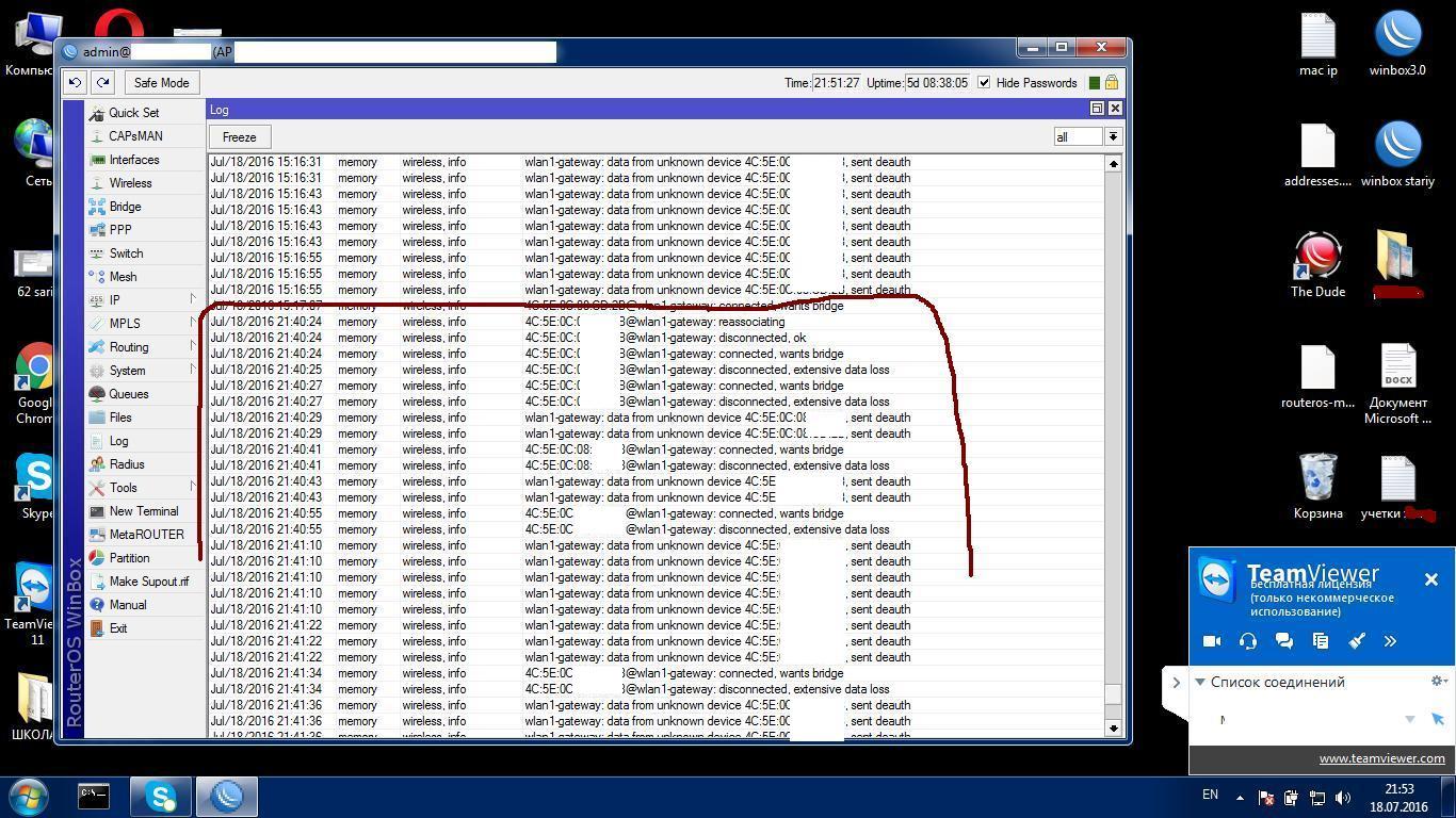

ztraff Posted July 18, 2016 Posted July 18, 2016 (edited) В NV2 все нормально работает. Решил мосты перевести в Nstream так как пинг лучше , но вот не задача за день может раза 3 отваливаться в среднем на минут 5-10. Вот логи Edited July 18, 2016 by ztraff

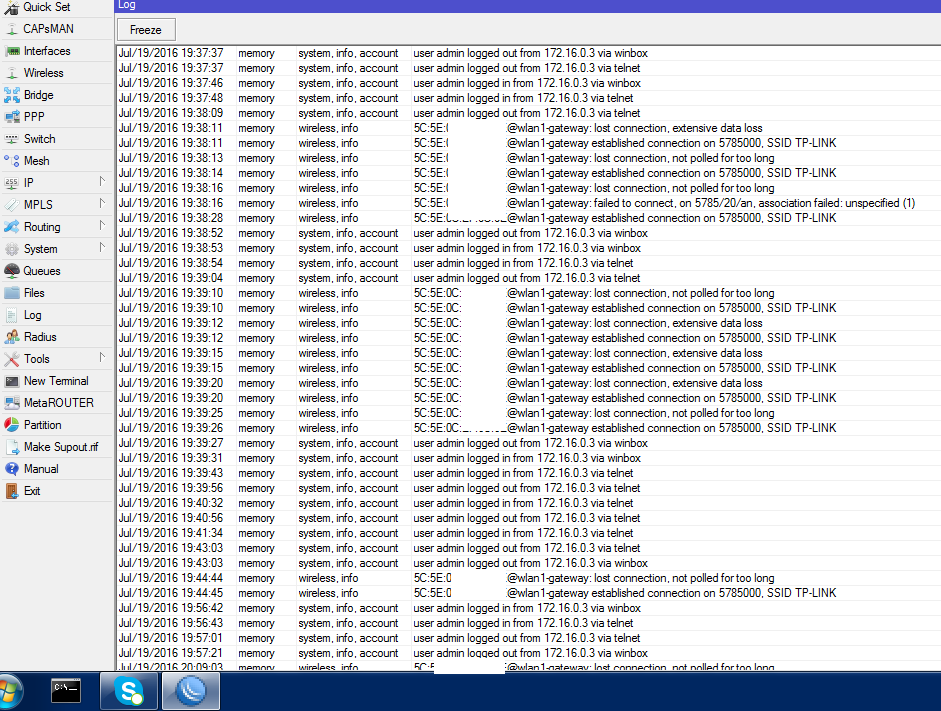

ztraff Posted July 19, 2016 Author Posted July 19, 2016 В NV2 все нормально работает. Решил мосты перевести в Nstream так как пинг лучше , но вот не задача за день может раза 3 отваливаться в среднем на минут 5-10. Вот логи Попробуй поставить на 802.11 в АС, пинги будут то что надо если не гоняешь больше 90Мбит в одну сторону да и еще зависит на какое растояние. Ок попробую ... расстояние 25 км, пропускная всего канала 50-60 М\бит из них максимальная прогрузка клиента будет 20 М\бит Это как минут на 20? Или в течении 20 минут или 20 секунд? Просто помехи или еще что-то, нужно частоту поменять, канальные скорости подкрутить и т.п. За сутки пропадает раза 3-4 в среднем от 5 до 15 минут, пишет эту хрень в логах которую я прикрепил

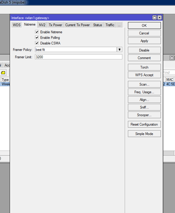

ztraff Posted July 19, 2016 Author Posted July 19, 2016 Попробовал протестить мост в nstream на lite5 х, растояние 500 м такая же петрушка
