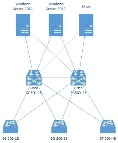

SunSunych Posted July 17, 2016 Posted July 17, 2016 (edited) Всем доброго времени суток! Есть сеть, схема которой приведена. Из нее я исключил маршрутизатор и иное сетевое оборудование, ибо все наши коммутаторы работают на L2 и ничего не роутят. Имеем 3 сервера, 2 коммутатора Cisco на уровне ядра сети (хотя SG500 у меня не поворачивается назвать коммутатором ядра сети) и коммутаторы доступа SG200-18 и SF200-48. Межвиланового роутинга нет, виланы есть. На коммутаторах включен Rapid-PVST+. Сервера пока не подключены. Я хочу на каждом сервере настроить 2 сетевые карты в режиме моста, назначить некий ip-адрес и подключить в 2 коммутатора ядра сети для отказоустойчивости. На серверах будут клиент-серверные приложения для абонентов на коммутаторах доступа. Когда я переведу сетевые карты в режим моста, то, смотря с какого коммутатора ядра сети посмотреть, я буду видеть разные МАС адреса для одного и того же ip-адреса сервера. Получается, что на первом коммутаторе ip-адрес 192.168.100.100 (к примеру) имеет МАС XX:XX:XX:XX:XX:XX, а на втором коммутаторе, этот же ip-адрес имеет МАС YY:YY:YY:YY:YY:YY. Если я правильно понимаю. То есть на 2 уровне претензий нет, МАС-и разные. В связи с этим вопрос, сможет ли технология Rapid-PVST+ заблокировать один порт в сторону сетевого моста какого-либо конкретного сервера? Нужны ли дополнительные настройки на Cisco? Или на мостах Windows Server, Linux? Edited July 17, 2016 by SunSunych Вставить ник Quote
dignity Posted July 17, 2016 Posted July 17, 2016 Зачем? Вам нужно совсем не это... Вам нужен ethtool, ping, bash и все. Добавление циклов в вашу топологию полное зло. Как вариант еще bonding в режиме active-passive. Вставить ник Quote
SunSunych Posted July 17, 2016 Author Posted July 17, 2016 (edited) Я бы рад, но сеть мультисервисная, в ней по виланам ходит телефония, видеонаблюдение, вай-фай, гостевой вай-фай, магазины, конференец-залы и прочее. Если у нас будет 1 коммутатор и вдруг он откажет, то все сервисы будут работать только в пределах access-коммутаторов, что равносильно серьезному ЧП. Edited July 17, 2016 by SunSunych Вставить ник Quote

SunSunych Posted July 17, 2016 Author Posted July 17, 2016 dignity я понял и не так давно реализовывал схемы с перестройкой маршрутов и ethtool знаю как облупленного (выставлял буфера и отключал хеши для 900kpps через бюджетных комп) Вставить ник Quote
zi_rus Posted July 17, 2016 Posted July 17, 2016 это делает по-другому На vmware по встроенном свиче по-умолчанию включен split-horizon. Все что пришло с одного порта, не будет отправляться в другой бриждевый порт, без всяких STP. Надо найти или закостылить такое же на том чем вы бриджуете, стандартный bridge либо попробовать openvswitch. Я тоже думал в свое время про STP, но линуксовый бридж умеет только dot1d версию, это боль и страдания, не говоря о том что сам STP это тот еще генератор проблем Вставить ник Quote
zi_rus Posted July 17, 2016 Posted July 17, 2016 Тоже тема. Наши ИТ через active-passive сервера и включают Вставить ник Quote
vlad11 Posted July 17, 2016 Posted July 17, 2016 Стек коммутаторов и M-LAGG выручил бы вас. Вставить ник Quote
