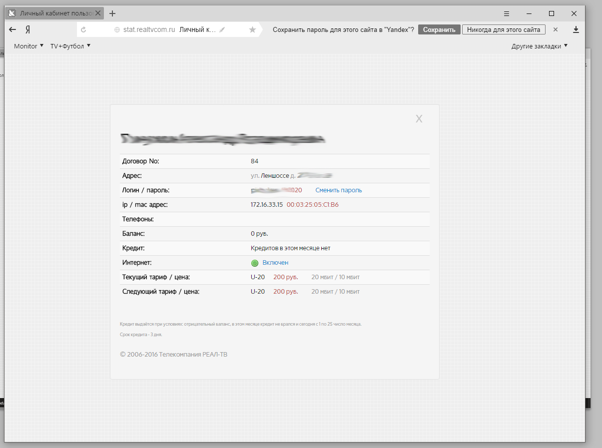

BETEPAH Posted July 25, 2016 Posted July 25, 2016 Еще одна просьба к колегам. Понакидайте идей личного кабинета у кого не стандартный, я понимаю, что открыть доступ в свой нереально, мне достаточно на пальцах, сриншоты и тп. Мы в принципе с дизайном определились, но хочется посмотреть как у колег. Как уже советовали, берёте Bootstrap или ещё какой-нибудь фреймворк и рисуете за час. Не знаю как у вас, а у нас клиенту нужна только одна кнопка "КРЕДИТ". Таким способом я и нарисовал лк: Кнопки "кредит" счас нету, т.к. уже 25 число наступило :) Вставить ник Quote

BETEPAH Posted July 25, 2016 Posted July 25, 2016 Не суть, с помощью бутстрапа любая корявая страничка будет выглядеть более-менее пристойно. Вставить ник Quote
