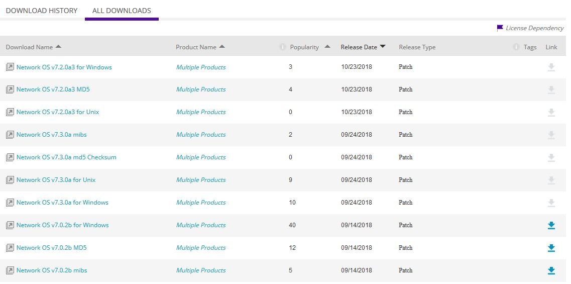

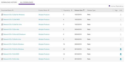

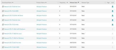

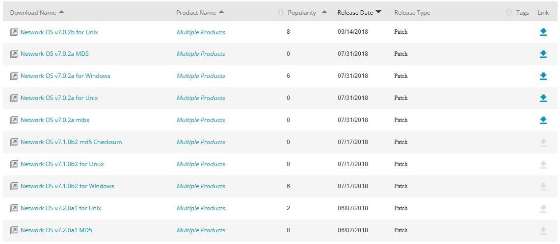

JohnnyL Posted September 10, 2019 Posted September 10, 2019 1 час назад, swat11 сказал: @JohnnyL @sol , вот как раз пытаюсь пройти регистрацию, запросили S/N оборудования, пока жду Выложить на обменник? Если да, то напишите что именно скачать, при этом обратите внимание на то, что мне не все доступно для скачивания. Вставить ник Quote

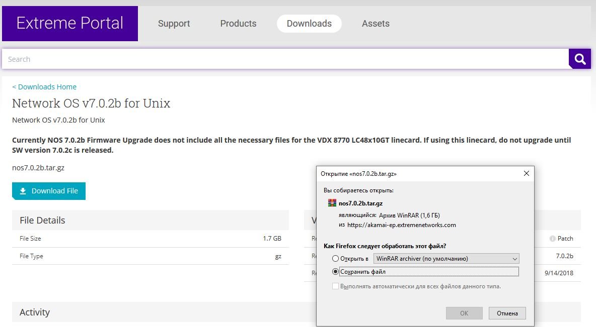

JohnnyL Posted September 10, 2019 Posted September 10, 2019 5 минут назад, swat11 сказал: @JohnnyL , буду очень признателен! Если можно, то Network OS v4.1.3a for Windows https://extremeportal.force.com/ExtrDownloadDetail?id=a41340000005PQ5AAM На счёт v7.0 не уверен, что она подойдёт для VDX6720 Хотя можно и её попробовать залить. По вашей ссылке не дает скачать. Пробуйте 7.0 https://mega.nz/#F!tyJWyIzC!SVBjKwO_gLCO6_dB4oO6OQ Вставить ник Quote
swat11 Posted September 10, 2019 Posted September 10, 2019 1 час назад, JohnnyL сказал: По вашей ссылке не дает скачать. Пробуйте 7.0 https://mega.nz/#F!tyJWyIzC!SVBjKwO_gLCO6_dB4oO6OQ Даже заливать не хочет, ругается на отсутствие /nos7.0.2b/SWBD97": directory not found. Посмотрите, может что из v4 доступно Вставить ник Quote

swat11 Posted September 11, 2019 Posted September 11, 2019 @JohnnyL , похоже что для 6720 последней прошивкой является v4, так как при попытке обновиться до v7, вываливает ошибку Cannot download the requested firmware because the firmware doesn't support this platform. Please enter another firmware path. @nixx , мне нужна прошивка nos4.1.3d.zip Если у вас нет возможности залить на обменник, то в течении дня могу поднять фтп Вставить ник Quote
JohnnyL Posted September 11, 2019 Posted September 11, 2019 20 минут назад, swat11 сказал: @JohnnyL , похоже что для 6720 последней прошивкой является v4, так как при попытке обновиться до v7, вываливает ошибку Cannot download the requested firmware because the firmware doesn't support this platform. Please enter another firmware path. Вы правы, последний софт с поддержкой 6720 v4.1.3d https://extremeportal.force.com/ExtrArticleDetail?n=000020058&q=vdx 6720 Он не доступен мне для скачивания (да и собственно все что ниже 7.0) поэтому помочь не смогу. Вставить ник Quote

sol Posted September 12, 2019 Posted September 12, 2019 Ее встанет. У вас платформа SWBD97, а в v7 список платформ начинается со 131. Вставить ник Quote
swat11 Posted September 12, 2019 Posted September 12, 2019 46 минут назад, sol сказал: Ее встанет. У вас платформа SWBD97, а в v7 список платформ начинается со 131. А т.е. каталог который он искал SWBD97 это тип платформы, теперь ясно. Chassis Name: BR-VDX6720-60 switchType: 97 @mr.elusive , ещё раз спасибо за прошивку! Прошил, теперь появилась возможность нормального стекирования. У меня была версия 3.0.1аа и там отсутствовала команда logical-chassis Вставить ник Quote
