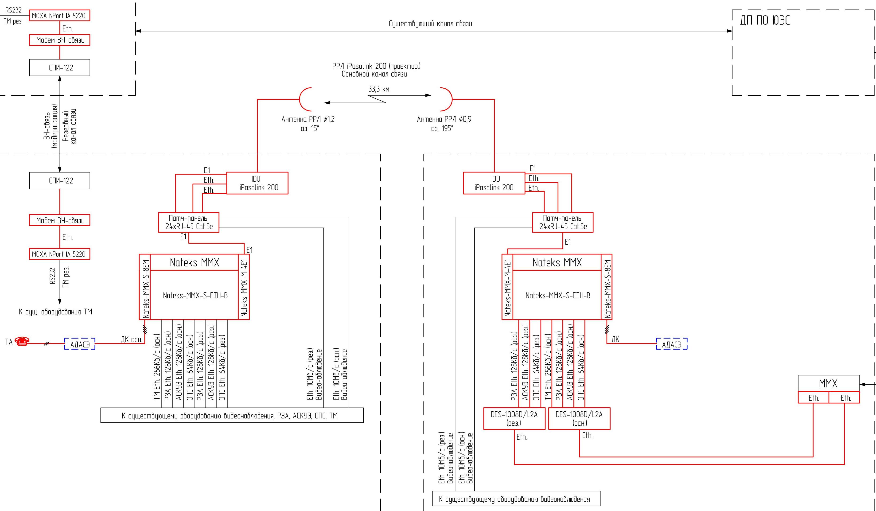

zoro Posted September 23, 2016 Posted September 23, 2016 Попался очередной Бред проект... От энергетиков- заметим Проектируют придурки, по ТЗ от придурков, согласуют тоже придурки... Что мы видим :)? Закладывают релейку, Ipasolink 200... У нее есть Е1 потоки и Ethernet, вот Ethernet напрямую пускают на видеонаблюдение... А РЗА, телеметрию и прочее, пропускают через крутые и надежные каныалы Е1... + мукс - почему? Просто е1 поток надежней, доставка лучше и быстрее, чем гребанный езернет... И самое прикольное применение для пущей важности DES-1008D Да господа- вот так и строятся наши системы... Могу поискать ВОЛС проекты- тоже самое... Поэтому можете смотреть выше... Почему Е1 потоки применяются... Вставить ник Quote

zoro Posted March 22, 2017 Posted March 22, 2017 Мы сами от этого в состоянии офигевания, сейчас еще надо с сертификацией по кибербезопасности решать. Профиля даже нет - сам разработай, согласуй. Отдельная тема... Здравствуйте. По теме пока работаем, но медленно, к сожалению - как тот самый бык с горы из анекдота... Боюсь правда что коровы к тому времени все передохнут. Грустно. Заложили для медного E1.G703 отдельные RJ-45, и SFP для оптики С37.94. Соломоново решение. Для оперативности- скайп-аська у меня в профиле.. И емейл.. :) Будет о чем пообщаться... Например сейчас бок о бок помогаю РЗАшникам с линией 110кВ на БЭ2704 :) на следующей неделе, будем на 330кВ работать но там чисто связь, пока... Вставить ник Quote
