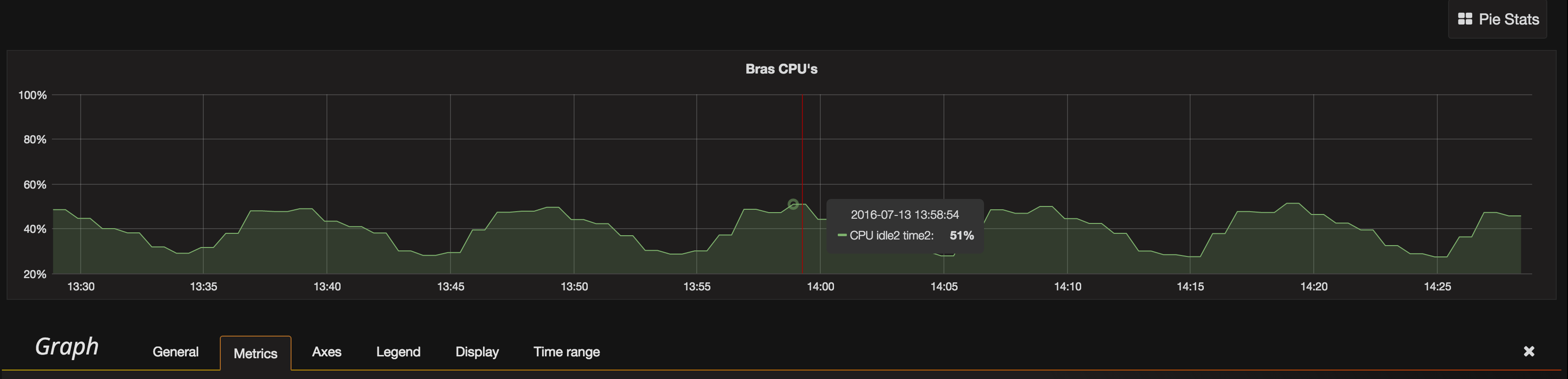

roysbike Posted July 13, 2016 Posted July 13, 2016 (edited) Добрый день, коллеги. Может кто сталкивался с такой проблемой. Есть сервер с accel-ppp , ipoe и ip unnumbered. Крутится quagga в качестве BGP внутри , для обмена между бордером и брасами. Таких два сервера , одинаковые по железу, только на одном карта X520 (82599) на другом i350. Проблемный x520. CPU zebra взлетает под 100% и load average до 3.00 . 8к маршрутов /32 CPU"Intel® Xeon® CPU E3-1240 v3 @ 3.40GHz" eth0 Инет eth1- Клиенты eth2- Клиенты zebra.conf ! ! Zebra configuration saved from vty ! 2014/10/13 14:48:44 ! hostname ipoe4-bgp password pass enable password pass ! interface eth0 ipv6 nd suppress-ra ! interface eth1 ipv6 nd suppress-ra ! interface eth2 ipv6 nd suppress-ra ! interface lo ! ! ! line vty ! bgpd.conf ! ! Zebra configuration saved from vty ! 2016/07/13 12:43:21 ! hostname IPoE4_BGP password pass enable password pass log file /var/log/quagga/bgpd.log log stdout ! router bgp 64704 bgp router-id 172.31.0.4 redistribute kernel redistribute connected neighbor 172.31.0.2 remote-as 64702 neighbor 172.31.0.3 remote-as 64703 neighbor 172.31.0.5 remote-as 64705 neighbor 172.31.0.6 remote-as 64706 neighbor 172.31.0.29 remote-as 64729 neighbor 172.31.0.30 remote-as 64700 ! line vty ! top top - 14:48:48 up 14:08, 1 user, load average: 2.38, 2.15, 2.00 Tasks: 251 total, 4 running, 247 sleeping, 0 stopped, 0 zombie %Cpu0 : 15.2 us, 6.9 sy, 0.0 ni, 77.9 id, 0.0 wa, 0.0 hi, 0.0 si, 0.0 st %Cpu1 : 38.1 us, 3.7 sy, 0.0 ni, 56.5 id, 0.0 wa, 0.0 hi, 1.7 si, 0.0 st %Cpu2 : 22.5 us, 5.5 sy, 0.0 ni, 71.3 id, 0.0 wa, 0.0 hi, 0.7 si, 0.0 st %Cpu3 : 15.1 us, 4.7 sy, 0.0 ni, 78.9 id, 0.0 wa, 0.0 hi, 1.3 si, 0.0 st KiB Mem: 8133340 total, 2026184 used, 6107156 free, 99680 buffers KiB Swap: 8350716 total, 0 used, 8350716 free. 896360 cached Mem PID USER PR NI VIRT RES SHR S %CPU %MEM TIME+ COMMAND 25715 quagga 20 0 31436 8404 640 R 61.2 0.1 12:09.97 zebra 1 root 20 0 104620 73804 1448 R 31.9 0.9 195:34.28 init 5232 root 20 0 817196 26392 1928 S 3.3 0.3 22:45.99 accel-pppd 745 message+ 20 0 39224 1280 900 S 1.0 0.0 3:45.29 dbus-daemon 437 root 20 0 24060 5248 632 S 0.7 0.1 4:18.17 upstart-udev-br 7 root 20 0 0 0 0 S 0.3 0.0 1:33.76 rcu_sched Edited July 13, 2016 by roysbike Вставить ник Quote

Hawk128 Posted July 14, 2016 Posted July 14, 2016 (edited) Я сталкивался с подобным когда пытался сделать бордер и брас в одном. Зебра перебирает всю таблицу каждый раз при добавлении или удалении маршрута, в том числе и при подкл и откл пользовательских туннелей. М.б. похожая ситуация? Все линки и маршруты не изменяются на этом сервере? Edited July 14, 2016 by Hawk128 Вставить ник Quote
roysbike Posted July 14, 2016 Author Posted July 14, 2016 (edited) Я сталкивался с подобным когда пытался сделать бордер и брас в одном. Зебра перебирает всю таблицу каждый раз при добавлении или удалении маршрута, в том числе и при подкл и откл пользовательских туннелей. М.б. похожая ситуация? Все линки и маршруты не изменяются на этом сервере? Скорее всего похожа. Линки меняются, так как там 8к интерфейсов и эти два браса в одной сети. Кто раньше поднял ipoe сессию тот и держит ее, а второй только интерфейс поднял вот и прыгает. На втором брасе остановил accel-ppp и все ок стало. Edited July 14, 2016 by roysbike Вставить ник Quote
