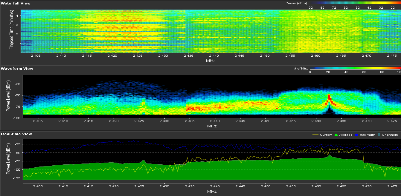

Roman-speak Posted July 11, 2016 Author Posted July 11, 2016 (edited) TP-Link TL-WR740N с прошивкой провайдера Либо Nanostation M2 И там и там есть интернет Насчет улучшения роутера и тд, отражателей, тогда им никто кроме меня пользоваться не сможет Интересует единственный вопрос: Что лучше? Аиргрид или Повербим Что выбрать? При условии слабого сигнала источника? Прикрепляю эфир Какой канал поставить на роутере? (на тесте он на 7м) Edited July 12, 2016 by Roman-speak Вставить ник Quote

Roman-speak Posted July 13, 2016 Author Posted July 13, 2016 (edited) Вопрос все еще актуален :) Вижу, что эфир очень зашумлен, в этом может причина нестабильности, что в этом случае будет работать лучше? AirGrid 20 vs PowerBeam m2-400 Очень интересует отличие в плане железок у кого усилитель лучше, у кого фильтр лучше работает и тд Edited July 13, 2016 by Roman-speak Вставить ник Quote
