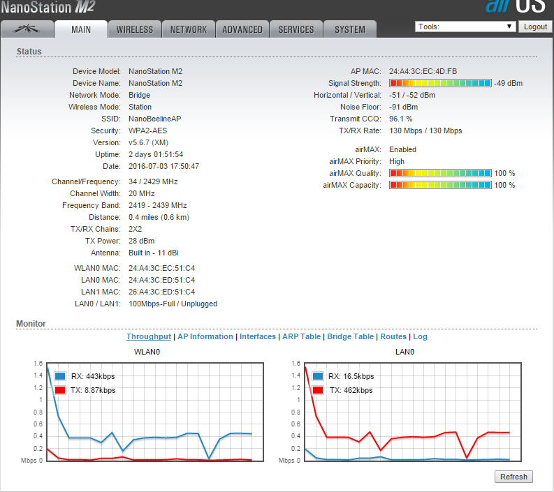

Klamp Posted July 11, 2016 Posted July 11, 2016 (edited) Прошу помощи по тонкой настройке NanoStaion M2. Скорость выше 20 Мбит на приём/передачу не поднимается, хотя на том конце стабильные 50 Мбит. Не могу никак поменять код страны, через редактирование HTML даёт выбрать в списке, но не сохраняет. RX rate больше 78 не поднимает (правда не знаю, должен ли. Читал, что должны соответствовать 300/300, 130/130).Пляшет пинг, нет стабильности на канале, хотя выбрал наименее зашумлённый канал. Буду благодарен за действенные и мудрые советы. Edited July 11, 2016 by Klamp Вставить ник Quote
magnum50 Posted July 11, 2016 Posted July 11, 2016 чего вы хотите от 2.4 при таком шуме, у вас перекос по чейнам в 8 dbm, что очень много, свидетельсвует о разъюстировке или серъёзной помехе и обновите прошивку, в 5.5.6 дыра в безопасности ) Вставить ник Quote
Klamp Posted July 11, 2016 Author Posted July 11, 2016 magnum50 , а можете мне объяснить, что возможно и необходимо сделать? Только как альтернативно-одарённому. Вставить ник Quote

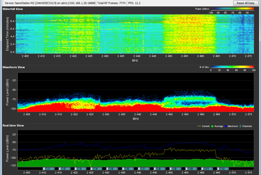

magnum50 Posted July 11, 2016 Posted July 11, 2016 для начала сделайте airview и результат сюда Вставить ник Quote

Klamp Posted July 11, 2016 Author Posted July 11, 2016 magnum50 Вот. И подскажите, как можно поменять код страны. Или только через Reset? Не помогают никакие ухищрения. Вставить ник Quote
X-Lod Posted July 11, 2016 Posted July 11, 2016 (edited) Только через Reset. Обнови прошивку и сбрось. В таком эфире помогут 10Mhz. Частоту укажи исходя из графика, холодные синие тона предпочтительно. Дай скрины всего меню. Перекос по направлению. Horizontal/Vertical - 54/62 означает что, действительно, либо помеха либо точка смотрит не туда. Покрути влево-вправо, цель максимально сблизить эти цифры. Edited July 11, 2016 by X-Lod Вставить ник Quote

magnum50 Posted July 12, 2016 Posted July 12, 2016 И подскажите, как можно поменять код страны. Или только через Reset? Не помогают никакие ухищрения. через Mozzila Firefox можно сменить код, отключая стили оформления страницы, и не надо сбрасывать устройство, судя по скрину вам надо уходить за 2477 или ниже 2412, для этого надо выставить countrycode - compliance test и как сказал X-Lod уменьшить полосу до 10 Mhz PS а вообще для канала точка-точка я бы использовал NanoBridge M2 вместо Nanostation M2 Вставить ник Quote
Klamp Posted July 13, 2016 Author Posted July 13, 2016 (edited) Благодарю всех за подсказки и советы. Вроде полегчало. Правда скорость выше 25 не поднялась, но по крайней мере стало работать более гладко. При выборе стран, через FireFox, нет Compilance test. А если через код HTML смотреть, он есть, но не позволяет менять. Edited July 13, 2016 by Klamp Вставить ник Quote
