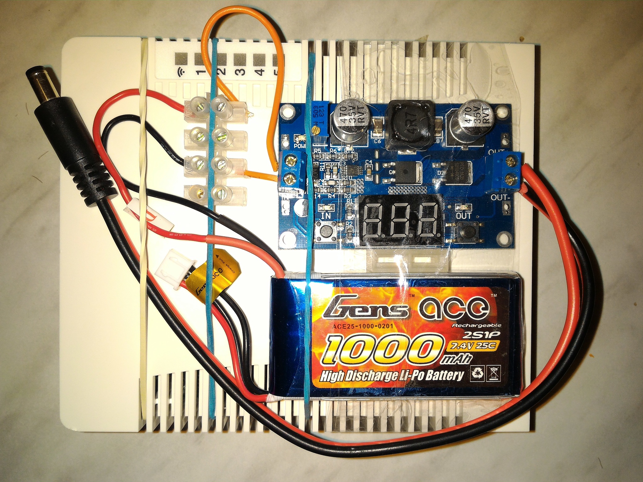

Diamont Posted July 12, 2016 Posted July 12, 2016 (edited) Ниче не понял, но вот фото моего автономного микротика)) От данного в меру ушатанного акка может проработать час. Над акком стабилизатор 6-8 до 12 вольт с вольтметром. Edited July 12, 2016 by Diamont Вставить ник Quote
sheft Posted July 12, 2016 Posted July 12, 2016 а что за стаб такой модный с вольтметром? Вставить ник Quote
Diamont Posted July 13, 2016 Posted July 13, 2016 (edited) Обычный повышающий стаб с Али. Edited July 13, 2016 by Diamont Вставить ник Quote
dIMbI4 Posted July 15, 2016 Posted July 15, 2016 Обычный повышающий стаб с Али. зачем?)) мтик питается начиная чуть не от 4 вольт до 36 включительно без каких либо проблем. цепляй прямо аккум к входу Вставить ник Quote
rdc Posted July 17, 2016 Posted July 17, 2016 если от 4 вольт работает - то в роли "упса" можно использовать повербанк с усб выходом Вставить ник Quote
Diamont Posted July 20, 2016 Posted July 20, 2016 (edited) зачем? Ты в очередной раз подтвердил свою подпись. P.S.Микротик питается от 8 и выше. Номинал заводского БП и вовсе 12 вольт. если от 4 вольт работает - то в роли "упса" можно использовать повербанк с усб выходом Товарищ сказанул, даже не зайдя на сайт МТ ради приличия. Не обращайте внимание. Edited July 20, 2016 by krendel Вставить ник Quote
dIMbI4 Posted July 20, 2016 Posted July 20, 2016 зачем? Ты в очередной раз подтвердил свою подпись. P.S.Микротик питается от 8 и выше. Номинал заводского БП и вовсе 12 вольт. если от 4 вольт работает - то в роли "упса" можно использовать повербанк с усб выходом Товарищ сказанул, даже не зайдя на сайт МТ ради приличия. Не обращайте внимание. я практик. по документам от 8 и выше. по факту работают от 4-5 вольт, стартуют грузятся и даже не виснут. hap серия например вообще по юсб питается. для режима замутить переносной микротик вполне достаточно даже павербанки. 951 751 борды можно запитать прямо через юсб разъем от павербанка, развязок внутри нет. все проверено лично. Вставить ник Quote
taf_321 Posted July 20, 2016 Posted July 20, 2016 А там ШИМ-ама в цепи питания МТ плохо не будет от постоянной работы на 4-8 вольтах? Все-таки цепь рассчитана на работу в диапазоне 12-18 Вставить ник Quote
Diamont Posted July 20, 2016 Posted July 20, 2016 (edited) я практик Ты пиарбот Сааба или просто чудак? Если первое, то понятно, микротик на столько крут, что характеристики лучше заявленных и т.д и т.п. А если намеренно нарушаешь режим питания, то чудак. В плохом смысле этого слова. Делай, что хочешь, только такие вредные советы держи при себе. А там ШИМ-ама в цепи питания МТ плохо не будет от постоянной работы на 4-8 вольтах? Наверняка будет. Но мне как то лень страдать хернёй и гробить железку. Ей и так уже 3 года. От стабилизатора работает без проблем. Плюс ко всему имею стабильное (а не снижающееся) напряжение на входе и контроль разрядка акка. Так сказать, джентельменский набор "человека по середине")) Edited July 20, 2016 by Diamont Вставить ник Quote
dIMbI4 Posted July 20, 2016 Posted July 20, 2016 флейм про троллейбус из буханки. ни сааба ни темболее микротик не люблю, но в рюкзаке на всякий таскаю mAP 2n и павербанку. не шим а степ-даун преобразователь. ему пофиг. будет мало- выключится. в конечном итоге все питается от 3.3в ну и неприятно когда скатываетесь на личности.... Вставить ник Quote
evgenich Posted August 10, 2016 Posted August 10, 2016 Но мне как то лень страдать хернёй и гробить железку. В чем гробить заключается ? Человек поделился своей практикой, налетели махровые теоретики, которые не понимают как работает электроника и пытаются его клевать. не шим а степ-даун преобразователь. ему пофиг. будет мало- выключится. в конечном итоге все питается от 3.3в и даже от 1.7 кое-где Вставить ник Quote
