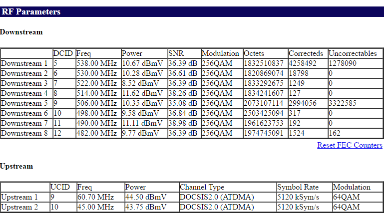

I.K. Posted July 10, 2016 Posted July 10, 2016 Здравствуйте Прошу прощения за пользовательский вопрос, но не очень понимаю где еще спросить. У меня Интернет по DOCSIS от Ростелеком. Модем ARRIS. Переодически пинг плохо ходит, провайдер что-то чинит, но проблемы возникают часто. Вот вывод информации из моего модема (в аттаче). Интересует вопросы: 1) Верно-ли я понимаю что Uncorrectables на некоторых каналах говорят о неисправляемых ошибках (и это плохо)? 2) Почему их так много, ведь SNR хороший (36, а провайдер говорит что норма 37)? 3) Могу-ли я как-то требовать от провайдера улучшения этих параметров? 4) почему для апстрим каналов такого нет? Для двух каналов наверх у меня указана только модуляция и символьная скорость Заранее спасибо. Вставить ник Quote
tartila Posted July 10, 2016 Posted July 10, 2016 (edited) Здравствуйте Прошу прощения за пользовательский вопрос, но не очень понимаю где еще спросить. У меня Интернет по DOCSIS от Ростелеком. Модем ARRIS. Переодически пинг плохо ходит, провайдер что-то чинит, но проблемы возникают часто. Вот вывод информации из моего модема (в аттаче). Интересует вопросы: 1) Верно-ли я понимаю что Uncorrectables на некоторых каналах говорят о неисправляемых ошибках (и это плохо)? 2) Почему их так много, ведь SNR хороший (36, а провайдер говорит что норма 37)? 3) Могу-ли я как-то требовать от провайдера улучшения этих параметров? 4) почему для апстрим каналов такого нет? Для двух каналов наверх у меня указана только модуляция и символьная скорость Заранее спасибо. Никогда не имел дела с DOCSIS, но по вашим данным рискну предположить, что раз SNR=36dB, а ошибки все же есть, значит помеха не постоянная, а возникает периодически. Далее я бы предположил, что частота помехи 506MHz, а ее суб гармоника 538MHz. Ну и вот так, как то... Edited July 10, 2016 by tartila Вставить ник Quote

I.K. Posted July 11, 2016 Author Posted July 11, 2016 tartila спасибо) По частоте помех инженер наверное может угадать их источник:) Но в любом случае он не в моей квартире, мой коаксиальный кабель лежит тут с 2008го года, и все работало. Кондакова Александра спасибо! Сейчас напишу. Собственно мой вопрос главный был в том, является ли Uncorrectables допустимым или нет? Какой процент октетов может быть uncorr.? Видимо нужно стандарт DOCSIS читать.. Вставить ник Quote
ats Posted July 11, 2016 Posted July 11, 2016 Интересует вопросы: 1) Верно-ли я понимаю что Uncorrectables на некоторых каналах говорят о неисправляемых ошибках (и это плохо)? 2) Почему их так много, ведь SNR хороший (36, а провайдер говорит что норма 37)? 3) Могу-ли я как-то требовать от провайдера улучшения этих параметров? 4) почему для апстрим каналов такого нет? Для двух каналов наверх у меня указана только модуляция и символьная скорость Заранее спасибо. 1) Неисправленные ошибки для начала посмотреть ананлизатором сигнел приходящий на модем надо, может и ответ найдется 2) Соотношение сигнал\шум в может быть хорошим. это не уберегает от возникновения ошибок при декодировании, например импульсный шум... 3) Требовать вы можете чего угодно, только вот вам же не гипотетические параметры нужны, а качество связи.. А то о чем вы пишете не причина- следствие. 4) апстрим это то что вещается от вас оценить эти параметры после прохожения всей линии можно на цмтс, равно как и цмтс модулирует даунстрим без ошибок, а вот до вас сигнал доходит не такой хороший.... ТО касается кабеля с 2008 года лежащего... Не факт, например уровень экранировки может снизится, неконтакт в экране на соединениях и т.д а судя по вашим параметрам 256 qam привередлив и не любит плохих линий. 4) Вставить ник Quote
passer Posted July 13, 2016 Posted July 13, 2016 Интересует вопросы: 1) Верно-ли я понимаю что Uncorrectables на некоторых каналах говорят о неисправляемых ошибках (и это плохо)? 2) Почему их так много, ведь SNR хороший (36, а провайдер говорит что норма 37)? 3) Могу-ли я как-то требовать от провайдера улучшения этих параметров? 4) почему для апстрим каналов такого нет? Для двух каналов наверх у меня указана только модуляция и символьная скорость Заранее спасибо. 1) Это плохо, но неибежно. Некоторое число пакетов, посылок (кодовых слов в дословном переводе) теряется в любом тракте. По разным причинам. У вас число неисправленных посылок на 3 порядка с гаком меньше общего числа. Это мало, если брать соотношение и если они растут постоянно. Если валом в определенные моменты и тогда наблюдаются проблемы со связью - да беда. Словом, это сейчас оценивать - как суммарную температуру по больнице. Надо смотреть в динамике, а это по сути доступно только вашему провайдеру, ну или вам с тетрадкой сидеть и раз в 10 минут цифры записывать или скриншоты делать.2) 36 - для qam256 это не хорошо, но и не проблема. Где-то чуть ниже нормы. Я монтажников гоняю, если < 37..38, но по всякому бывает. Если совсем интересно поищите цифры о квази-безошибочной передаче данных для разных модуляций. Там описано, при каких условиях тракт считается квази (т.е. псевдо) безошибочным. 3) На основании чего? Нормативные акты, стандарты приведите? 4) Потому что апстрим - это то, что передает ваш модем. Все что он об этом знает, это модуляция, уровень сигнала, частота и все. Он никак не знает, приняли его передачу или нет и как именно приняли. Это на головном оборудовании видно только. P.S. Кабель с 2008 мог высохнуть, могла потрескаться оболочка, наконец просто измениться его характеристики, даже если физически он не был поврежден. Да банально коннекторы окислиться или открутиться могли. В общем, если и разбираться, то систематически, накапливая статистику. А с этим к провайдеру. P.S.S. Docsis - ностальгией повеяло :) Вставить ник Quote
I.K. Posted July 13, 2016 Author Posted July 13, 2016 Спасибо всем) Я уже понял про SNR и апстримы, стыдно что я сразу не догадался что только другая сторона знает как до нее дошли данные.) Я понимаю что требовать от провайдера я могу только хорошего пинга, а то что я влез в модем, это вообще моя личная инициатива. Просто понимаете как это выглядит: 1) у меня теряется несколько пингов 2) я звоню в ISP 3) слушаю музыку 30 минут 4) отвечаю "да, я уже перегрузил роутер. Да, я уже перегрузил модем. Да, я уже перегрузил компьютер". Меня соединяют с инженером. 5) я слушаю музыку еще 30 минут 6) инженер "видит ошибки", и принимает заявку 7) через 48 часов заявку закрывают, и я вижу нормальный пинг 8) через сутки пинг опять портится, и все начинается заново. Потому хочется какого-то параметра, которым можно тыкнуть инженеру сразу. Дескать "вот конкретно сейчас плохо". Теперь я понимаю что процент неисправляемых ошибок в каждый конкретный момент времени таким параметром не является:( >>Ностальгией У нас даже ADSL еще встречается:) В мою квартиру не протянуть витую (точнее мне сказали что ее надо тянуть через крышу, shelded, и это дорого и глупо). А оптику пока в мой дом не завезли. Вставить ник Quote

I.K. Posted July 15, 2016 Author Posted July 15, 2016 Ростелеком "устранил неполадки", и теперь ситуация стала стабильно плохой:) Два канала 538.00 MHz и 506.00 MHz уронили SNR до 33, и на них очень много ошибок. Зато на других каналах SNR 38, и ошибок нет. А 554.00 и 522.00 вообще отключены (во всех графах стоит прочерк). Скорость упала до 19 (при обещанных 55). Пообещали вызвать мне на дом мастера:) Я нашел за шкафом сплиттер, подключился мимо него -- ничего не изменилось. На лестнице все штекеры залиты краской, и их не раскрутить. Кошмар в общем. Александра, а Вы сотрудник РТ? Вы правда можете как-то мне помочь? Вставить ник Quote
tartila Posted July 15, 2016 Posted July 15, 2016 Ростелеком "устранил неполадки", и теперь ситуация стала стабильно плохой:) Два канала 538.00 MHz и 506.00 MHz уронили SNR до 33, и на них очень много ошибок. Зато на других каналах SNR 38, и ошибок нет. А 554.00 и 522.00 вообще отключены (во всех графах стоит прочерк). Скорость упала до 19 (при обещанных 55). Пообещали вызвать мне на дом мастера:) Я нашел за шкафом сплиттер, подключился мимо него -- ничего не изменилось. На лестнице все штекеры залиты краской, и их не раскрутить. Кошмар в общем. Александра, а Вы сотрудник РТ? Вы правда можете как-то мне помочь? А вот в связи с новыми подробностями рискну предположить, что 506 и 538 MHz - это провалы в АФЧХ кабельной линии, а не какие не помехи.... То есть, это частоты, на которых происходит сильное искажение сигнала и, вероятно, поворот фазы. Вывод сделад из того, что РТ, по всей видимости, увеличил усиление и число нелинейных искажений на этих двух полосах выросло. Думаю, что по пути стоят режекторные фильтры на эти две частоты. Можете подсказать РТ это дело. Ну и о кол-ве ошибок... Их всеже должно быть не более ноля. Вставить ник Quote
