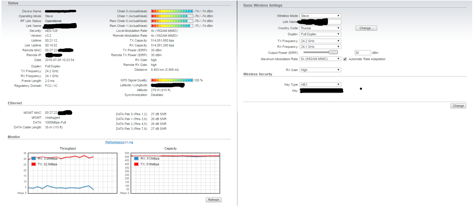

andry_9876 Posted July 8, 2016 Posted July 8, 2016 (edited) Приветствую всех. Есть пара AirFiber24, стоят на расстоянии 10 км, прямая видимость. По вэб-морде capacity 500 Мбит/с, фактически 35 Мбит/с. Кто сталкивался? В чем может быть проблема? Во вложении скрин состояния + настройки wwireless. Edited July 11, 2016 by andry_9876
rdc Posted July 8, 2016 Posted July 8, 2016 потери меряются не до файбера, а между устройствами за файберами, верно? попробуйте многопоточную закачку, типа торрента. попробуйте померять задержки и потери во время этой закачки. и не забывайте замазывать координаты - незваный гость хуже самизнаетекого
andry_9876 Posted July 8, 2016 Author Posted July 8, 2016 rdc, нет потерь. Полка есть, а потерь нет. И вот что за фигулина - хз.
rdc Posted July 8, 2016 Posted July 8, 2016 возможно, полка вызвана каким-то другим фактором а координаты всё-таки замажьте!
pingz Posted July 8, 2016 Posted July 8, 2016 Подключить 2 кабелями как норм человек у тебя сейчас цпу обрабатывает трафик, а если через 2 то аппаратно будет лететь трафик мы мультикаст да же через него раньше гоняли
andry_9876 Posted July 11, 2016 Author Posted July 11, 2016 pingz, поподробнее можно, не понял мысли?
