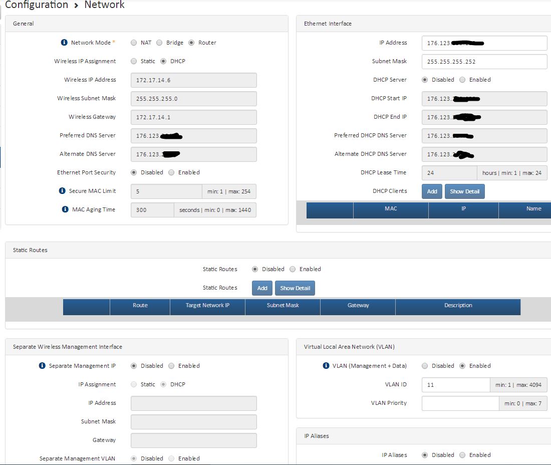

nur16 Posted July 7, 2016 Posted July 7, 2016 (edited) Сегодня по непонятным причинам, в одном из городов, произошел массовый сброс STA в дефолтные настройки. Причем, только тех STA, которые были настроены в режим Router (см картинку). Абонентам выдается белый адрес /30, гейт прописан на STA, второй адрес на порту абонента. Те STA, которые работали в режиме NAT (белый адрес на интерфейсе wireless, серые адреса на ethernet), все остались живыми. Теперь монтажникам придется ездить по всем абонентам и настраивать вручную серый адрес, чтобы инженеры получив доступ, могли заново настроить все STA. Люди, кто-нить сталкивался с таким поведением камбиума? Единственное, что мы предполагаем, что пришел какой-то флуд по 80 порту, и сбросил в дефолт. Но почему только те STA, которые работали в режиме Router? Upd: Доступ на STA возможен только по серому адресу. Edited July 7, 2016 by nur16
rdc Posted July 7, 2016 Posted July 7, 2016 я бы в этой ситуации прикрыл бы файрволом в ядре гейты абонентов т.е. если например у абонента 176.123.2.2/30, то нужно перекрыть доступ отовсюду к 176.123.2.1 а вообще лучше делать влан на абонента, и не светить CPE в интернет
nur16 Posted July 7, 2016 Author Posted July 7, 2016 Так по гейту на STA в такой конфигурации не зайдешь, только пинг проходит. Или я чего-то не догоняю?
rdc Posted July 7, 2016 Posted July 7, 2016 ну, вдруг какой-нибудь "пакет смерти" раскопали. лучше подстраховаться

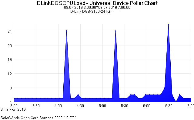

nur16 Posted July 8, 2016 Author Posted July 8, 2016 Может snmp с дефолтным community string? Конечно каждый STA по snmp имеет отдельно прописанный коммунити и на чтение и на запись. тогда еще глупый вопрос: installer и прочие юзеры имеют не дефолтные пароли? installer - нет. другие логины задизаблены. сейчас, анализируя сетевые логи коммутаторов в этой сети, обнаружили, что примерно в то же самое время был аномальный трафик пакетов IGMP. Коммутаторы реагировали на них повышением загрузки цпу: логи при этом вот такие: 08.07.2016 6:43:54 DGS-3100-24TG 172.16.20.27 %IGMPHOST-D-IP: IGMP Packet with unknown source IP не можем понять, куда копать и что делать
m0sia Posted July 8, 2016 Posted July 8, 2016 Может snmp с дефолтным community string? Конечно каждый STA по snmp имеет отдельно прописанный коммунити и на чтение и на запись. тогда еще глупый вопрос: installer и прочие юзеры имеют не дефолтные пароли? installer - нет. другие логины задизаблены. сейчас, анализируя сетевые логи коммутаторов в этой сети, обнаружили, что примерно в то же самое время был аномальный трафик пакетов IGMP. Коммутаторы реагировали на них повышением загрузки цпу: логи при этом вот такие: 08.07.2016 6:43:54 DGS-3100-24TG 172.16.20.27 %IGMPHOST-D-IP: IGMP Packet with unknown source IP не можем понять, куда копать и что делать А как эти абоненты были запитаны? Не воткнуты случайно в PoE какого-нибудь микротика типа RB750UP?
