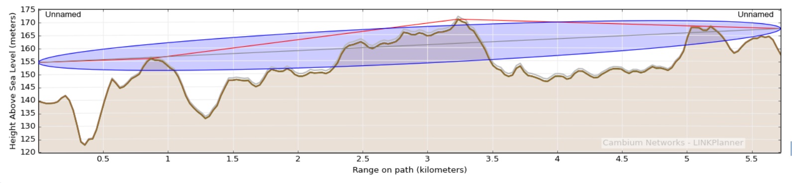

Здравствуйте! Если шанс что то придумать с таким профилем трассы?
Левая точка крыша 3х этажного здания(выше в поселке ничего нету) где есть 100мб инет.
По всему маршруту лес. 30 метровые сосны перед правой точкой.

Возможно заработает на 2-х Mikrotik QRT5, в 2ггц требуется больше свободного пространства, да и антенны этого диапазона имеют меньшее усиление.
ты по ходу вообще охреневший? лишь бы впарить железо со своего лантека убогово.....
там 100% нет френеля от слова вообще, ни в 2 ни в 5 ничего не заведется тем более в пропускной 100 мбит.
только на 3,3 км метке репитер ставить.
На этом линке две проблемы - NLOS и затухание сигнала из -за деревьев. Камбиум PTP450i, если через лес удастся получить сигнал больше -80 дБм,то линк точно поднимется ( там в радио в 20 Мгц 512 поднесущих, типа как в wimax, в NLOS работает). Насколько плотен лес ? Надо пробовать пробивать затухание мощными дишами. Если пробьет , то скорость будет стабильная,но вот какая именно - х.з. но 100М точно нет. Может 30, может 50М - не больше.

и последнее по схеме там явно видно что не будет там радио, в том числе и на Камбиум PTP450i....но все равно впарить пытаются
там в 2 точках 100% отсутствие френеля и это по рельефу, а с растительностью вообще полный ахтунг

Приезжали ребятки с интертелекома с попыткой стрельнуть какойто ubiquiti(какая именно - хз, маленькая тарелочка с типа свистком) в сторону Малина, Жит. обл. (действие проходило в с. Федоровка жит. обл. это правая точка, левая смт. Гранитное). Автовышка подняла чувака на свой макс ~30 метров, на уровень крон деревьев(инфасотка самого поднимали) и ничего они не словили там. Печаль, буду думать как прием сdma улучшить.
Всем спасибо.
релейки давно не делал уже, но кмк между 3 и 3,5 км - сигнал не пройдет. либо ставить повторитель/усилитель, либо поднимать на мачту/башню.
