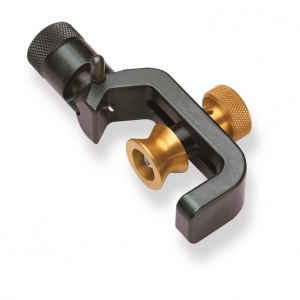

Lecter Posted July 5, 2016 Posted July 5, 2016 Ребят, кто использует данный стриппер, как впечатления? С кабификсом что-то не очень ладится у меня, трудно иногда выставить нужную длину лезвия. Регулировки как таковой нет, выставишь длиньше - режет оболочку чудесно но и модули цепляет. Выставишь меньше на оборот - не прорезает. Мож руки кривые не знаю )) Хочу попробовать Miller ACS Стриппер, цена у него не маленькая, хочется отзывов. Или еще у кого какие решения есть по данному вопросу? Вставить ник Quote
мишаня сучков Posted July 5, 2016 Posted July 5, 2016 Хороший инструмент уже больше 3 лет с ним работаю всё остальное по сравнению с ним дерьмо полное. Берите не пожалеете он этих денег стоит. Вставить ник Quote
Bachaa Posted July 5, 2016 Posted July 5, 2016 Большой, тяжелый, не удобный, но режет классно. Учитесь работать кабификсом. Вставить ник Quote
pingz Posted July 6, 2016 Posted July 6, 2016 2 стрипера, один под внешнею оболочку, другой под внутреннею, 1 раз выставил и забыл изредка подправляешь. Изолентой по вкусу метим один из. Вставить ник Quote
Lecter Posted July 6, 2016 Author Posted July 6, 2016 Учитесь работать кабификсом. Как его отрегулировать на нужную глубину? Выставишь максимум - отрежет вместе с оболочкой половину модулей. А уменьшать - то только на один оборот? Тогда получается мало, не прорезает. Или я что-то не так делаю? Внешняя оболочка бывает очень разная по толщине Вставить ник Quote
pingz Posted July 6, 2016 Posted July 6, 2016 Стрипер вот такой? Моя ссылка Работал с разным кабелем обрезки в основном проблемы были только с внутренней оболочкой в большинстве случаев просто нужно сильней давить на пружину, чтобы не отщелкивалась + можно 2 раза провести стрипером с одной и с другой стороны, кабель как банан раскрывается. Вроде лезвие внутри стрипера крутится должно поэтому можно болт внутри регулировать и на 1\4 оборота или и то меньше. Вставить ник Quote
Lecter Posted July 6, 2016 Author Posted July 6, 2016 Да такой. А каким образом его регулировать на 1/4 оборота? Если лезвие поставить "боком", в режим резки вдоль то он не будет резать вокруг...Я так понимаю там принцип такой: выставляешь нож режущей кромкой "от себя", делаешь круговой надрез. Дальше тянешь стриппер вдоль кабеля, лезвие само поворачивается на 1/4, кромка лезвия располагается по направлению кабеля. Вот именно в таком положении и задевает модули когда режешь вдоль. А меньше сделать - то делать полный оборот, а это уменьшает высоту лезвия на мм где-то, уже будет непрорез, процарапает сверху только Вставить ник Quote
Bachaa Posted July 6, 2016 Posted July 6, 2016 А меньше сделать - то делать полный оборот Вы не правы. Можно повернуть болт хоть на 5 градусов. Там нож крутится как балеринка. Приглядитесь повнимательнее. Когда ставите его на кабель, то не задавливая до конца проведите немного по кабелю (5-10 мм) и лезвие встанет как надо и вот потом уже задавите до упора. Все у вас получится. По поводу Miller ACS Стриппер - им работать сильно тяжелее. Если вы не освоите кабефикс, то к тому пока не подступайтесь. Но иметь в наборе, если будете работать с бронированными фольгой кабелями надо обязательно. У меня в наборе 4 стриппера. Из них 2 кабефикса, которые я настраиваю под разные оболочки. Обычно под внешнюю и под внутреннюю. Но у каждого кабеля толщина оболочки разная и их приходится все время подстраивать. Вставить ник Quote
Lecter Posted July 6, 2016 Author Posted July 6, 2016 (edited) Понял спасибо. Буду осваивать кабефикс)) Кстати с бронированными фольгой кабелями проще всего, миллеровским стриппером который с ручкой делаем круговой надрез до брони, потом большим ножом по типу канцелярского но с широким толстым лезвием делаем надрез на броне (как стекольщик на стекле делает) - и ломаем в этом месте фольгу. Конечно осторожно, не прорезая до конца, а делая только насечку, она отламывается очень быстро по кругу, модули остаются абсолютно не тронутыми. А потом оболочка стягивается с модулей очень легко, сама слетает)) А вот с так называемыми "вареными" кабелями, или кабелями с двойной оболочкой и нужен стриппер по типу Миллера или Кабификса. Несколько раз кабификс подводил меня, прорезая модуль (и волокна конечно). Поэтому задумался над покупкой миллера, там все таки нож плавно регулируется Edited July 6, 2016 by Lecter Вставить ник Quote
taf_321 Posted July 8, 2016 Posted July 8, 2016 У нас такой же. Тоже поначалу парился с разделкой - недорезает. Чуть подкрутишь, начинает прихватывать модули. Остановился на том, что когда недорезает, просто два раза провести стриппером по надрезам (на внешней оболочке всегда два надреза делаю с диаметрально противоположных сторон), и оболочка сама распадается при минимальном усилии. Вставить ник Quote
