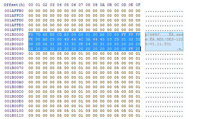

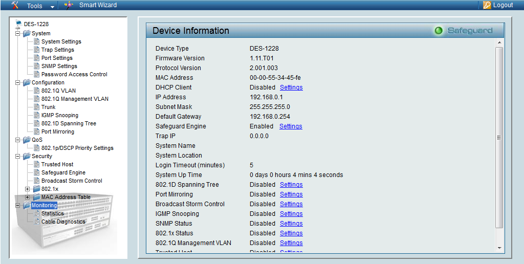

Прошивку собрал, Jtag прошил. Запускается, но через 20 секунд выдает Mac Illegal. Напишите, пожалуйста, мак адрес какого-нибудь 1228...
Edited by myth
Дело оказалось совсем не в маке. Дело в md5 хэшэ, содержащемся в bootarg armboot.
Вот 2 рабочие пары мак-хэш
board_cmd_macaddress=f0:7d:68:b8:cd:a3.board_cmd_md5=ac:08:f7:94:1e:dd:56:8b:5a:94:07:fd:bf:a8:7e:73
board_cmd_macaddress=00:00:55:34:45:fe.board_cmd_md5=22:fa:39:4c:24:da:43:3c:16:13:94:7c:58:0e:1e:0b
Вторая генерится сама если оставить board_cmd_macaddress= вместо мака. Если он будет уникален хотя бы в пределах партии, то и пес с ним...
Попутно возможно решил проблему Mac illegal на легитимных свитчах - нужно стереть(забить нулями) это. При первой же загрузке этот блок он запишет заново исходя из bootargs
