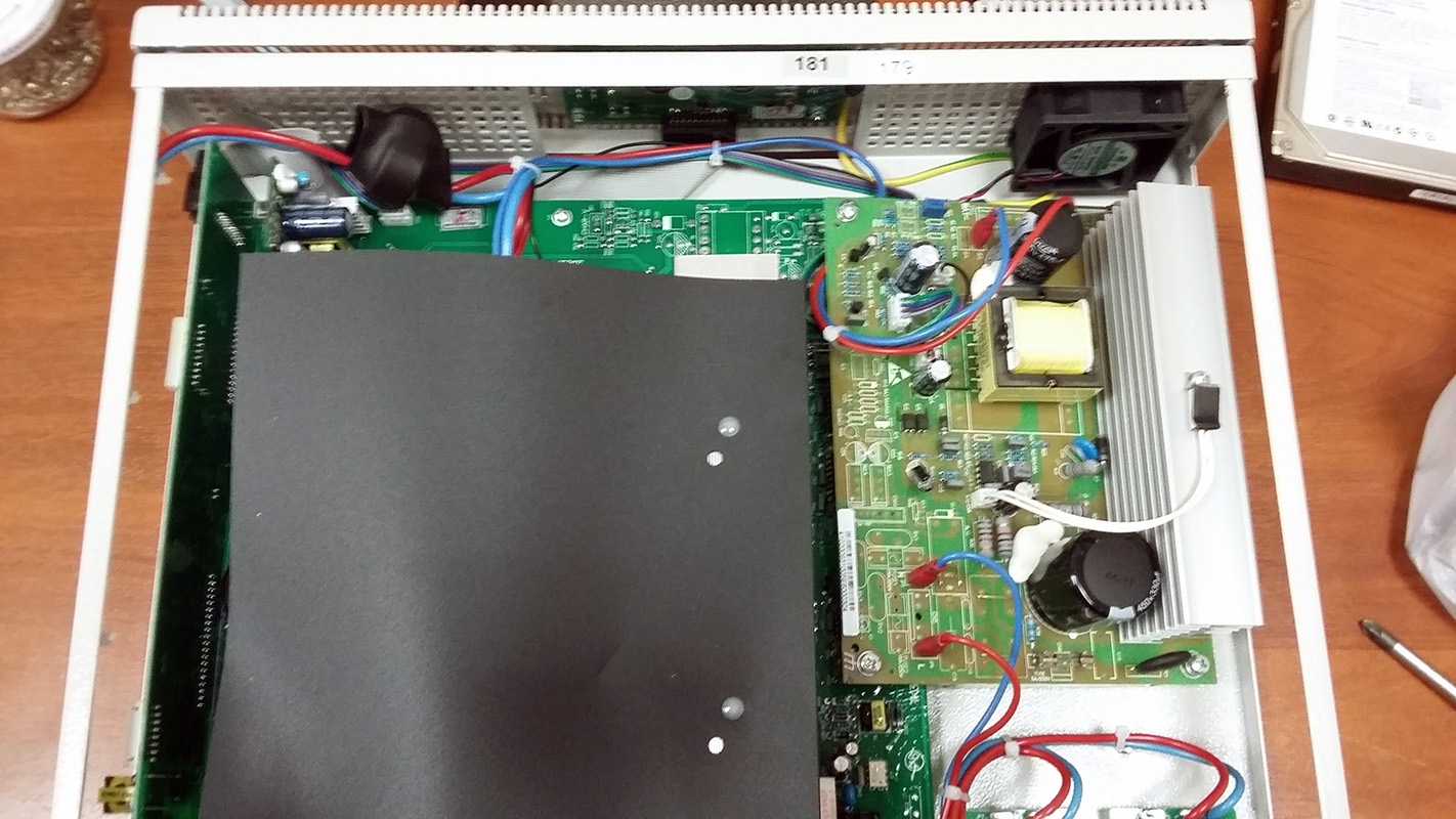

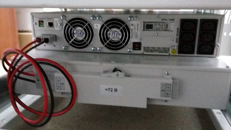

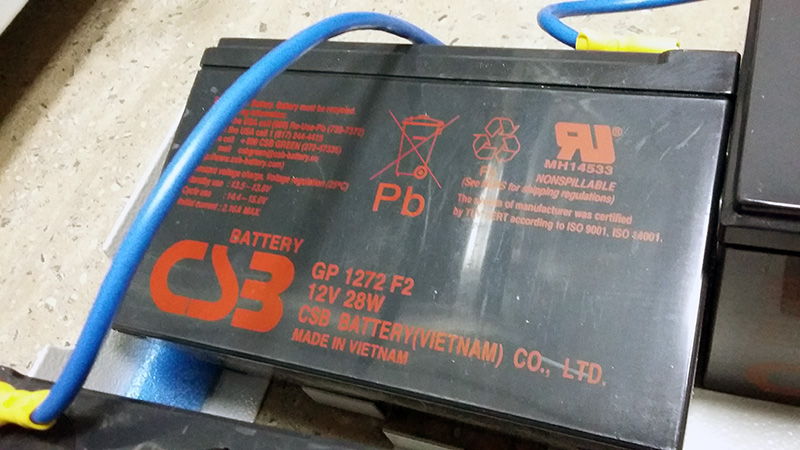

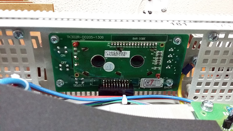

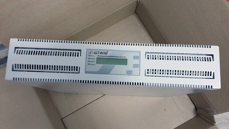

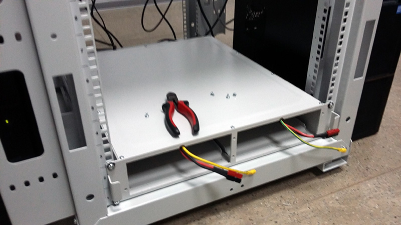

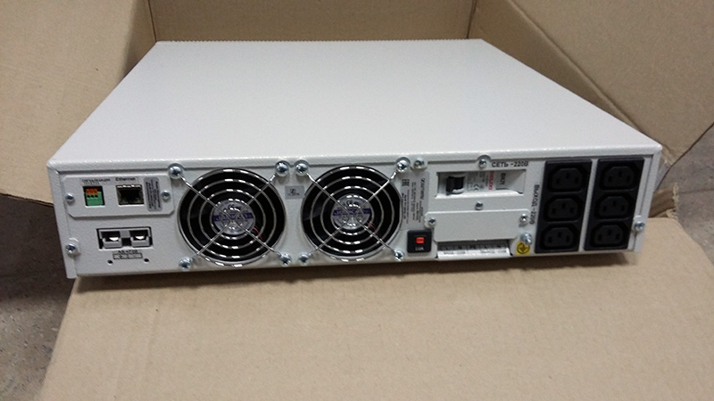

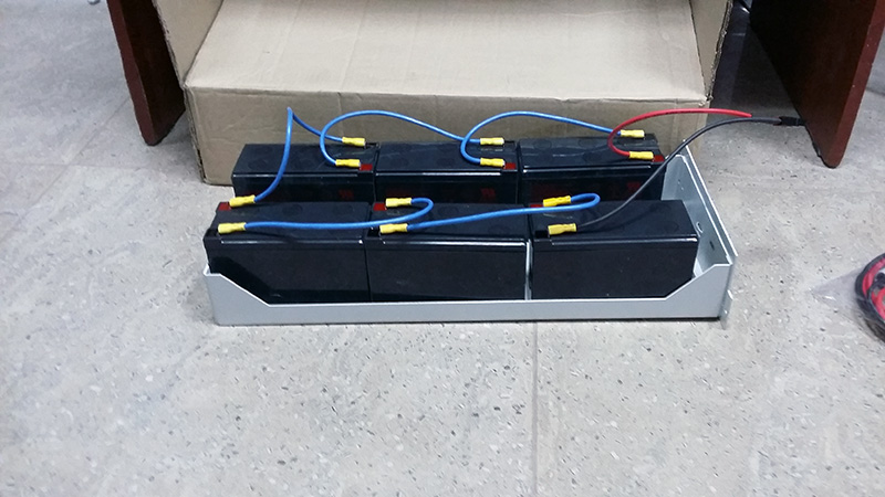

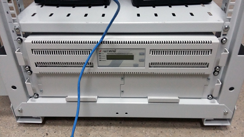

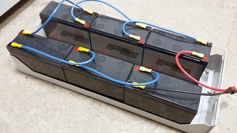

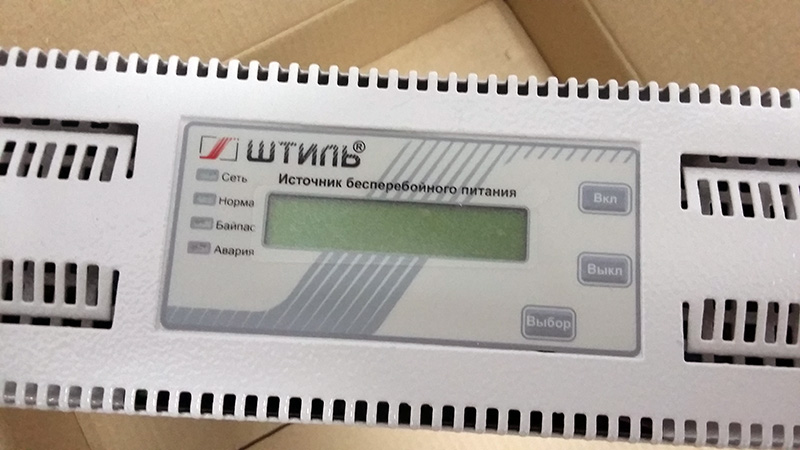

Bachaa Posted December 17, 2016 Posted December 17, 2016 Купил ШТИЛЬ. У энергетиков везде стоят, не жалуются. Как замену APC выбрали. В рэковом исполнении 2ква, с модулем оповещения ethernet, батарейным блоком, салазками и 12 батарейками 12/9 обошлось примерно 85 тысяч. Шел прям с завода. 2 недели изготавливали и тестировали. Сегодня собирал в стойку. Фотоотчет. Вставить ник Quote

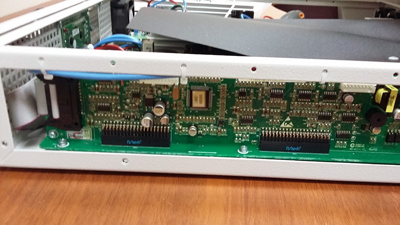

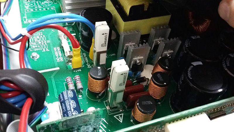

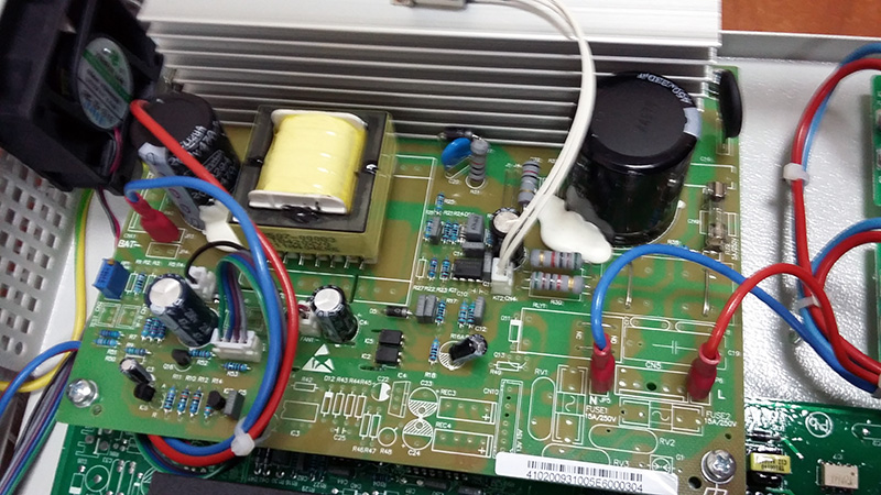

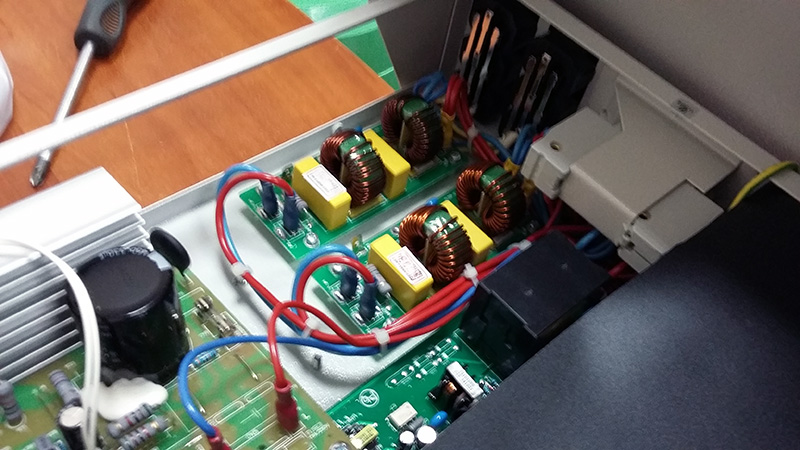

Garra-67 Posted December 19, 2016 Posted December 19, 2016 Нутро бы глянуть. Как бы не оказался там китайский енгповер-снр только в другом корпусе. Вставить ник Quote
Bachaa Posted December 19, 2016 Posted December 19, 2016 китайский енгповер-снр Паяют вроде сами. Никакого китайского оем. Вставить ник Quote
dIMbI4 Posted December 25, 2016 Posted December 25, 2016 Блочная сборка, такой же китай как и снэр. Расходимся)) Вставить ник Quote
Bachaa Posted December 25, 2016 Posted December 25, 2016 Блочная сборка Чем это плохо? Вставить ник Quote
Garra-67 Posted December 26, 2016 Posted December 26, 2016 Подход к проектированию. По сути собирается из одинакового подобного говна и палок, быстросовместимого в случае недопоставки компонента. Вставить ник Quote
