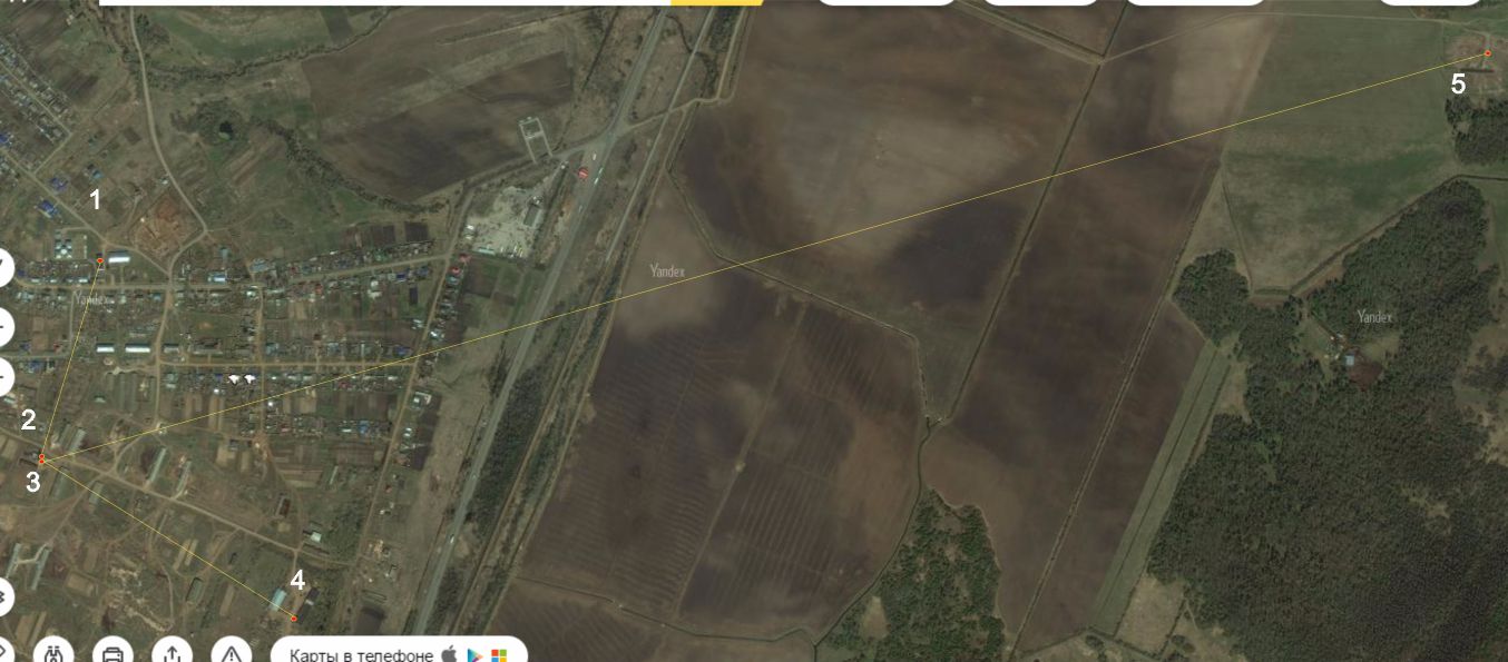

имеется 2 точки на раздачу и 3 на прием

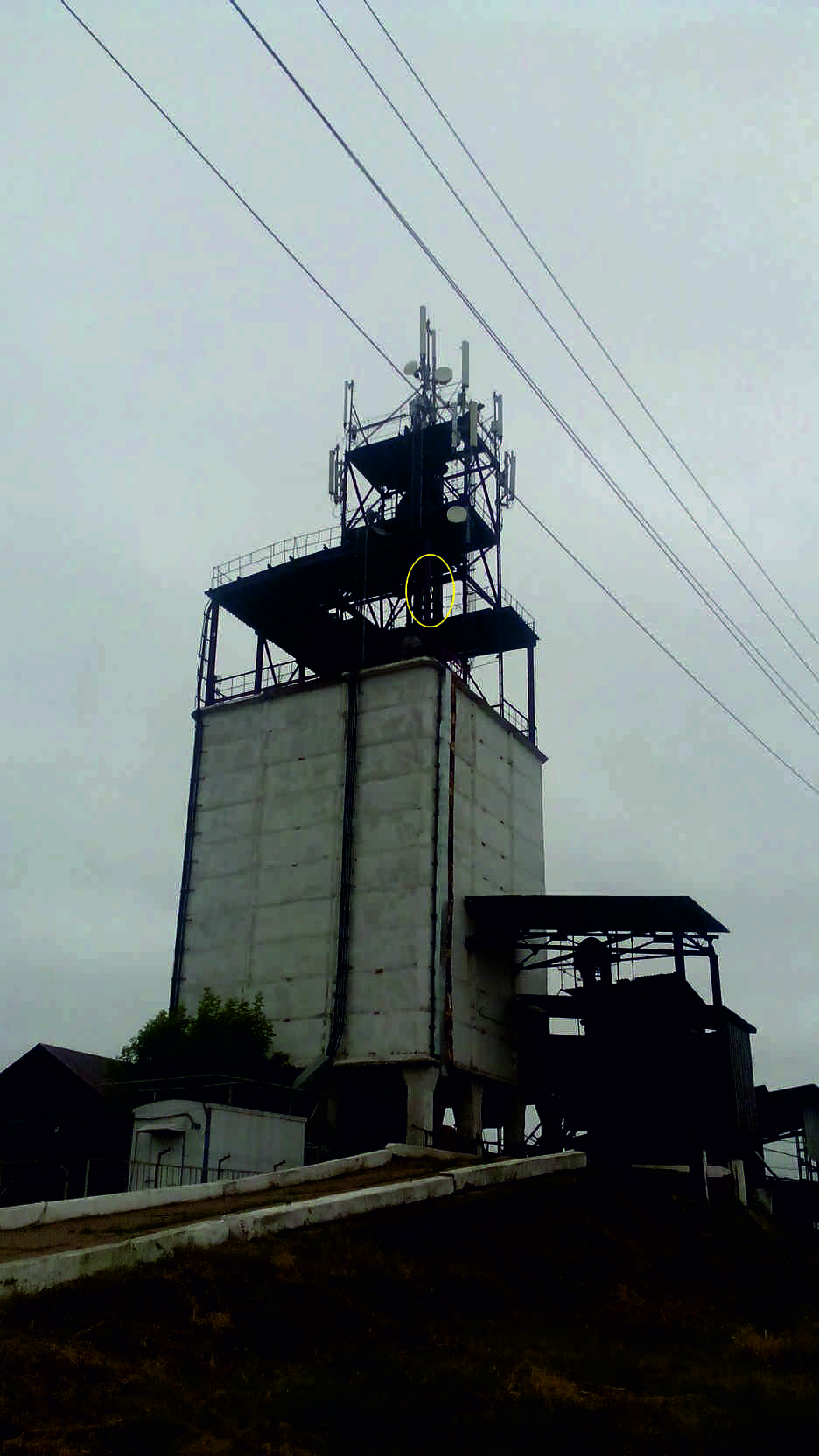

раздача стоит на вышке сотового оператора ( на фото отмечено овалом место установки, точки 2 и 3)
на раздаче настроены разные частоты и разные SSID
задача передавать сигнал с видиокамер
к точке 1 подключен видеорегистратор
где точка 2 и 3 стоит две камеры

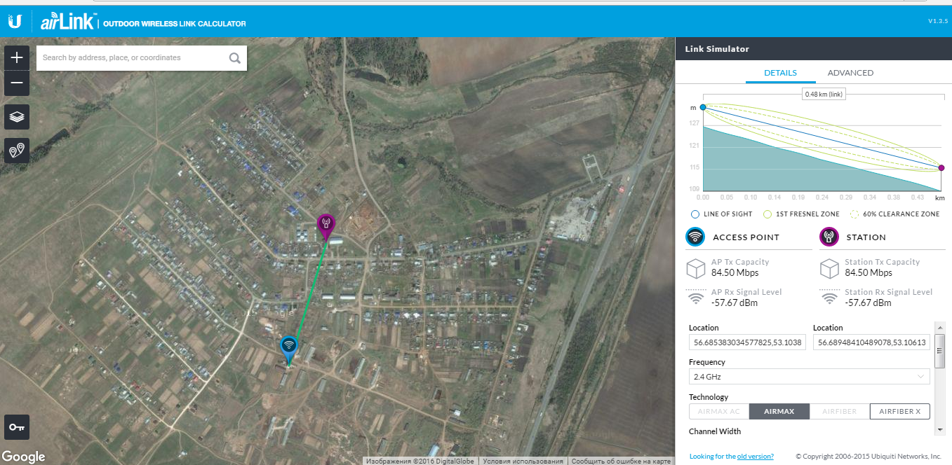

где точка 4 стоит 3 камеры

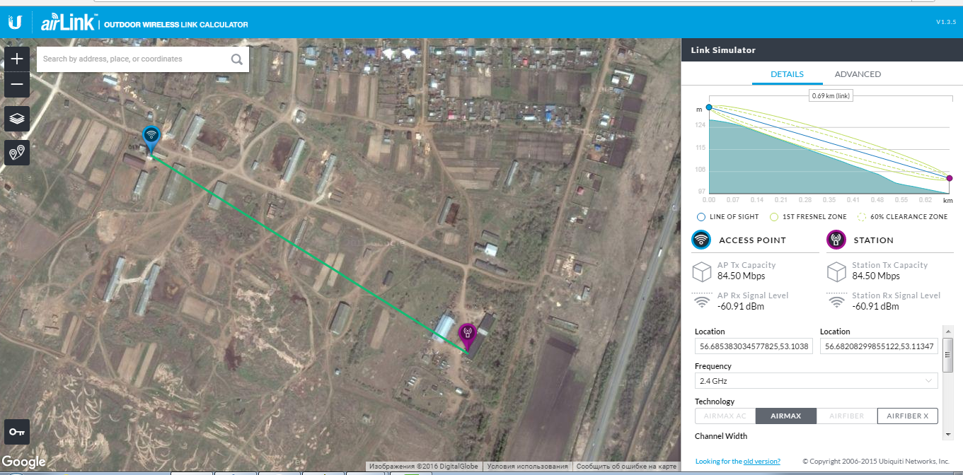

где точка 5 стоит 3 камеры

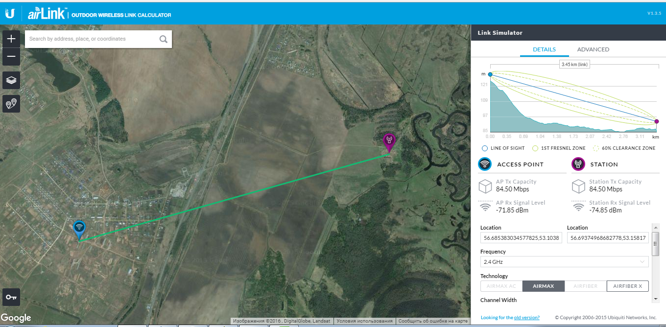

между точками 3 и 5 расстояние 3,5км
подскажите как лучше насторить все это дело

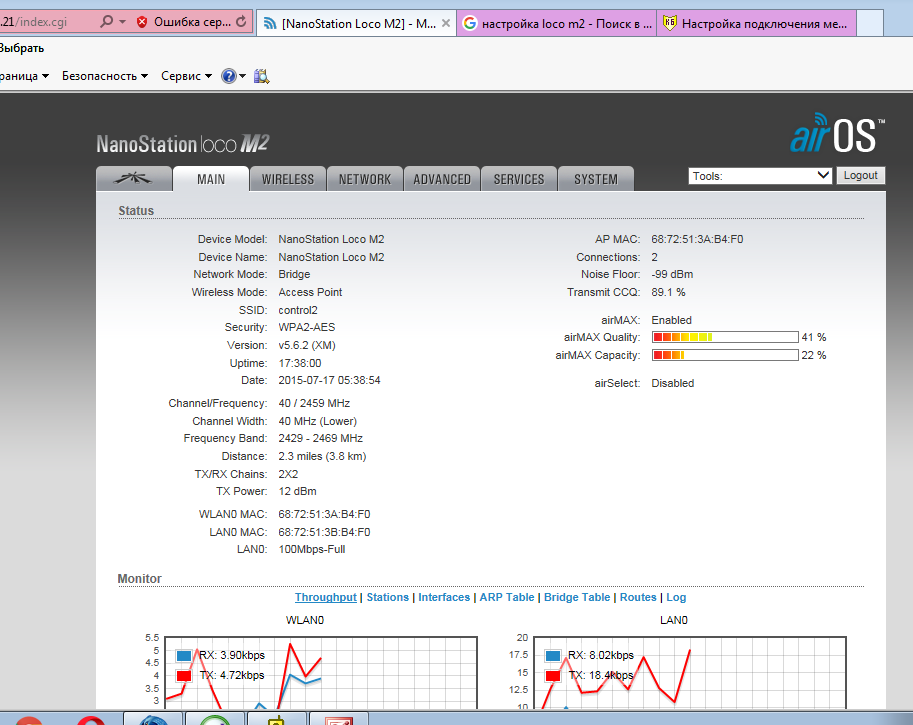

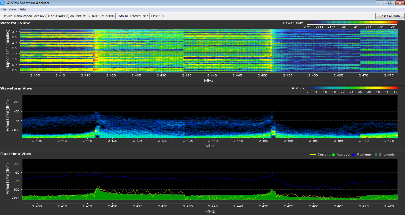

покажите сигналы с раздающих локо а лучше со всех точек
Edited by PLZ2
Мдаааа кто тебе сказал это дерьмо ставить?Выкинь их и поставь нанос м2
Орууууу ещё и мощность поставил 12 ахахахаа,на этом говне надо на всю ставить мощность на 4 км
вообще, под эту задачу лучше поставить сектор LiteBeam 5AC-16-120 (один) и клиенты LiteBeam 5AC-23, связь будет кардинально лучше
если же хотите решать на имеющемся железе - поставьте частоту 2372 - возможно, полегчает
