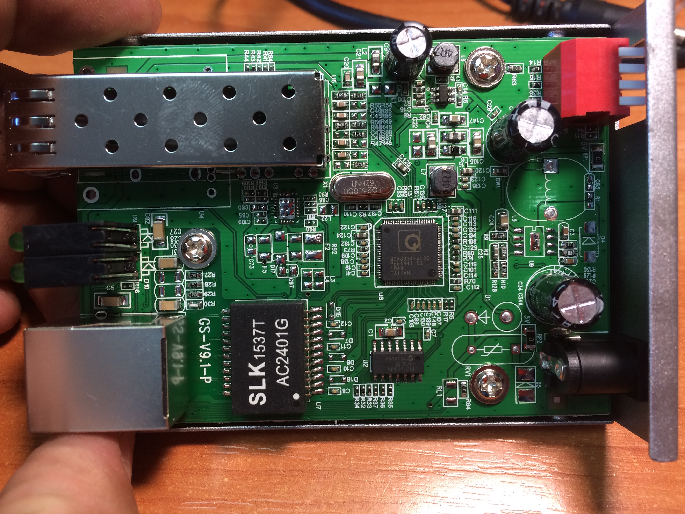

Откройте что-ли и сфотайте внутренности (чипсет). На некоторых вендорах это "если" принципиально невозможно, особенно, если на плате нет ни одного джампера, которым можно переключить режим :)
Судя по документации http://data.nag.ru/SNR%20Mediaconverter/Datasheet/SNR-CVT-1000SFP.pdf там нету autonegotiation, т.к. есть переключатель 100/1000 и нет переключателя auto/fixed.
Тогда, наверное, есть 24с02 или 93с46 с настройками. И, судя по всему, это именно то "ПО", в которые вносились "изменения".

Невооруженным взглядом виден PIC контроллер. В его ПО и вносятся изменения
PIC тут только для того, чтобы затолкать нужные данные в регистры чипа на основе джамперов и мигать лампочками. Если сам чип не умеет, то и ничего не получится изменить.
У длинка настройки скорости и автоопределения задаются независимо для медной и оптической части комбо-порта
Аааа. Считывает состояние красненьких свитчерсов и Записывает В Регистры Чипа Значения должно быть...
