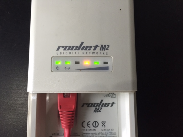

BETEPAH Posted June 20, 2016 Posted June 20, 2016 Удалённо обновлял кучу рокетов, один не завёлся. Что случилось во время прошивки - не знаю, с питанием всё нормально. Счас мучаю его, ни на что не реагирует. При включении сразу же загораются светодиоды (см. фото) и никак не перемаргиваются. Просто горят и всё. Можно его как-нибудь оживить? Вставить ник Quote
Yuraner Posted June 21, 2016 Posted June 21, 2016 разбирайте, берите(покупайте) USB-TTL переходник, ставьте PuTTY, подключайтесь к точке и будет Вам почти щасье. А до тех пор разговор впустую будет. Вставить ник Quote
BETEPAH Posted June 22, 2016 Author Posted June 22, 2016 Я в таких вещах полный ноль, мне такая штука нужна? http://shop.nag.ru/catalog/00007.Avtomatizatsiya-i-monitoring/06120.Konvertery-interfejsov/09686.USB2UART-10 Вставить ник Quote
Yuraner Posted June 22, 2016 Posted June 22, 2016 Да, только до ж... дорогой, ему цена рублей 200-300 тем паче что при желании и некоторых! начальных знаниях оное собирается самостоятельно на раз-два-три. Используются только 3 вывода: земля и два датовых. Вставить ник Quote

BETEPAH Posted July 4, 2016 Author Posted July 4, 2016 Ради интереса попробовал через COM-USB подключиться, одни крякозябры... Вставить ник Quote
BETEPAH Posted July 4, 2016 Author Posted July 4, 2016 Это я пробовал на другом, где порт выгорел. Разобрал сабж, на этом даже крякозябров нет. Труп? Вставить ник Quote
Yuraner Posted July 4, 2016 Posted July 4, 2016 Кракозябры это скорость не правильно выставлена 115200 должно быть, тишина может быть при не правильном подключении ин-оут. Вообще почитайте в нете про настройки патти. Вставить ник Quote
BETEPAH Posted July 5, 2016 Author Posted July 5, 2016 Я в курсе, какая должна быть скорость. Ради интереса экспериментировал с разными скоростями, начиная от 4800, заканчивая 115200. На каких-то скоростях даже реагирует на нажатые клавиши. Думаю, проблема в уровнях сигнала. А сабж вообще не подаёт никаких признаков жизни. Только светодиоды как на фотке. Вообще почитайте в нете про настройки патти. Спасибо за добрый совет :( Если флешку перепаяю с другого, где порт выгоревший, запустится? Вставить ник Quote
BETEPAH Posted July 6, 2016 Author Posted July 6, 2016 С трупа взял супрессоры и перепаял на тот, где порт подгоревший был. Запустился. Этот будет донором. belokuriha Я ждал тут дельного совета, а вы не тем занимаетесь... Вставить ник Quote
belokuriha Posted July 6, 2016 Posted July 6, 2016 ну как это не тем. Что вы сможите сделать если элементарно консоль подключить и показать что и как там. Я в курсе, какая должна быть скорость. Ради интереса экспериментировал с разными скоростями, начиная от 4800, заканчивая 115200. На каких-то скоростях даже реагирует на нажатые клавиши. Думаю, проблема в уровнях сигнала. А сабж вообще не подаёт никаких признаков жизни. Только светодиоды как на фотке. Вообще почитайте в нете про настройки патти. Спасибо за добрый совет :( Если флешку перепаяю с другого, где порт выгоревший, запустится? паяйте и флешку и усилители и радио часть. только сразу проц замените и дайте ей жить дальше спокойно. p/s - экстрасенсы у нас в отпуске. Вставить ник Quote
