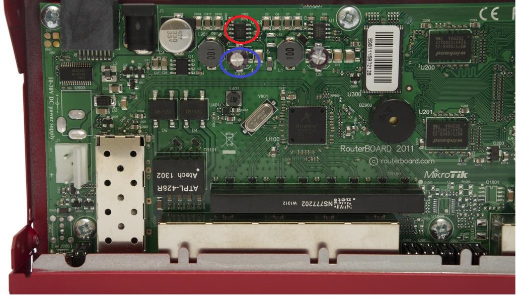

После грозы издох микрот rb2011uas-2hnd-in.
После замены БП запустился, только без единого звука. Сгорели 6 и 10 порт, и не работает радио(микрот телефон видит -32, а телефон микрот -88)
Разобрал, увидел сгоревшую микруху(обведена красным). По остатку на ней надписи вроде lsp5526. Где такую можно купить(кроме китая) или чем можно заменить?
Может кто подскажет сколько вольт должно быть после нее на кондере(обведен синим)?

Если взялись ремонтировать, научитесь читать даташиты. Там есть ответы на все вопросы. LSP5526. Брать в Китае, если в местных радиомагазинах не нашли.
Перед заменой проверьте нагрузку этого преобразователя. Ну и проц под замену!
После всех этих замен узнаете, что случилось с радиоканалом :)

Сгорели 6 и 10 порт
Это процовый пул портов, проц БГА на 0.3 шарах, не на каждой станции такой поменяешь.
Один из усилков сдох, откроете экран увидите маркировку, я на память не помню.
Да, именно она там стоит. Были бы Вы в Москве, посоветовал бы в митино съездить, ну или ко мне, одну штучку подарил бы, не проблема. А так, только вышеозвученный совет могу повторить, в Китае.
Сгорели 6 и 10 порт
Спасибо. Выпаял с SXT. Запаял. WiFi заработал. Микрот при загрузке начал пищать)). 6 и 10 порт отключил. На микрухе 5 вольт, на соседней 3,3 вольта.

Аналогичный роутер после грозы. Выгорел БП, входной дроссель, силовой мосфет (8ми-ногий), DC/DC на 3.3 и 5В. После замены загораются лампочки, но роутер не стартует. 3.3 питание есть, на 5В нет. На второй ноге (EN) 0В, но на землю не пробита. Проц сдох и не включает подачу 5В?
