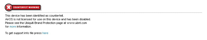

Tirrr Posted June 21, 2016 Author Posted June 21, 2016 Попробовал загрузить старую прошивку 5.5.6. И думал вот оно, заработал ВЕБ. Но там меня ожидало: Вставить ник Quote
Trueno Posted June 21, 2016 Posted June 21, 2016 Было такое много раз, во всех случаях меняли проц. А флеш зря поменяли, как итог получили то, что в последнем посту. Вставить ник Quote
Tirrr Posted June 21, 2016 Author Posted June 21, 2016 Было такое много раз, во всех случаях меняли проц. А флеш зря поменяли, как итог получили то, что в последнем посту. Оперативка значит отпадает ? Почему её тест не идёт mtest ? Точка стояла в помещении, грозам не подвергалась. Вставить ник Quote
Yuraner Posted June 21, 2016 Posted June 21, 2016 556 ругается? ну естественно, сериальник микрухи что записан в прошивке не совпадает с текущим, соответственно ни одна прошивка с проверкой на валидность работать не будет!))) Залейте что-нить пониже 553, ну или её, точно не помню, но кажется она была последняя без проверки. Вставить ник Quote

Tirrr Posted June 23, 2016 Author Posted June 23, 2016 Все разобрался прошил 5.3.5 все заработало только вот свежую прошивку не могу залить 5.6.6, кешируется вроде пытается прошится но все равно после перезагрузки 5.3.5 остается, наверное надо прошить промежуточной какой то прошивкой. Тоже прошился на 5.3.5 и ВЕБ заработал. Ну так тоже оставлять не хочется. Это уже какой то не полноценный девайс получается. Нефиг там искать даже, почитайте даташит, там всё описано-написано, секьюрити ареа ищите. Я так понимаю вы с этим уже сталкивались. Растолкуйте правильно ли я понимаю ситуацию с counterfeit ? На заводе серийник миросхемы считывают и заливают где то в саму микросхему в зашифрованном виде. И заливают где то в неиспользуемую область, чтобы эта информация оставалась после обновления прошивок. После загрузки AirOS с проверкой на контрафакт делает сравнение этих серийников. Если точка продавалась со старой прошивкой, то она в принципе не должна быть контрафактной при установке новой прошивки. И возможно при таком обновлении и происходит первое считывание серийника и его запись в зашифрованном виде. Но в таком случае можно где нибудь взять дамп такой старой точки и накатить его, а затем обновиться. Может ли быть вариант, что всё таки сравнение происходит удалённо на сервере UBNT ? К примеру у них есть единая база всех выпускаемых устройств. Точка ломится в интернет, происходит сверка МАКа и серийников микросхем. Вставить ник Quote
Trueno Posted June 23, 2016 Posted June 23, 2016 Проверка на контрафакт вроде пошла с 5.5.4, попробуйте 5.5.2 прошить, вполне нормальная прошивка. Вставить ник Quote
magnum50 Posted June 23, 2016 Posted June 23, 2016 Проверка на контрафакт вроде пошла с 5.5.4, попробуйте 5.5.2 прошить, вполне нормальная прошивка. ага нормальная такая прошивка до первого mother***er проживёт ))) Вставить ник Quote
Tirrr Posted June 24, 2016 Author Posted June 24, 2016 Вот тут написано, что с 5.5 вся эта петрушка началась. https://www.wmd.ru/articles/rukovodstva/proverka-podlinnosti-ubiquiti.html Вставить ник Quote
Yuraner Posted June 24, 2016 Posted June 24, 2016 Ещё бы не сталкивался, если я этого и подобного мусора наремонтировал пару тысяч штук. На заводе серийник миросхемы считывают и заливают где то в саму микросхему в зашифрованном виде. да И заливают где то в неиспользуемую область, чтобы эта информация оставалась после обновления прошивок. Не так, есть фулл, а есть обновление, сравните 8 и 5-6 Мб, есть разница? Если точка продавалась со старой прошивкой, то она в принципе не должна быть контрафактной при установке новой прошивки. И возможно при таком обновлении и происходит первое считывание серийника и его запись в зашифрованном виде. Но в таком случае можно где нибудь взять дамп такой старой точки и накатить его, а затем обновиться. Я не прогер, посему даже не пробовал разбирать прошивку, всё одно нифига не пойму по большей части. Но знаю что решить проблему пытались, но о результатах не слышно. Может ли быть вариант, что всё таки сравнение происходит удалённо на сервере UBNT ? К примеру у них есть единая база всех выпускаемых устройств. Точка ломится в интернет, происходит сверка МАКа и серийников микросхем. Нет, проверено. *** Warning - bad CRC, using default environment Это может говорить о целом комплексе проблем, как то: битый чип флеши битый проц битая память повреждения тела прошивки опускание затворов ЯП Я обычно перезаливаю фулл в чип для начала, т.к. на мой взгляд большинство проблем связано с последним пунктом и практика пока это подтверждает. Вставить ник Quote
ur3abt Posted June 24, 2016 Posted June 24, 2016 Только что проверил залил 5.5 все ок работает нормальная прошивка уже новый интерфейс, а попробовал 5.5.2 веб не грузится но пингуется, назад залил 5.5 все ок работает. Еще почемуто прошивка через веб не обновляется грузится в память, а при перепрошивке в середине сбрасывается и загружается прежняя, прошивается только через консоль почему то. Вставить ник Quote
