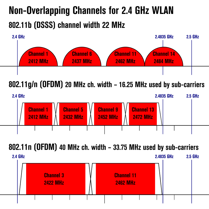

Так домашние роутеры не более 100млв работают, кроме асус с старой прошивкой и получается если даже на первом канале 2412 поставить 40 мгц ширину канала, то получится он залезет максимум до 2382 если понижающую выбрать полосу. Но домашние за стенами + ограничение 100млв и антенны круговые. Какая вероятность помехи?

не вылезайте за спектр 2412-2467 и будет вам счастье. ниже бузят фсб, выше лте сотовики. однако по прежнему смогут натянуть за оказание услуг без лицензии, однако это еще доказать надо. сейчас без конфискации выплатите штраф на физлицо на первый раз без конфискации и все.
