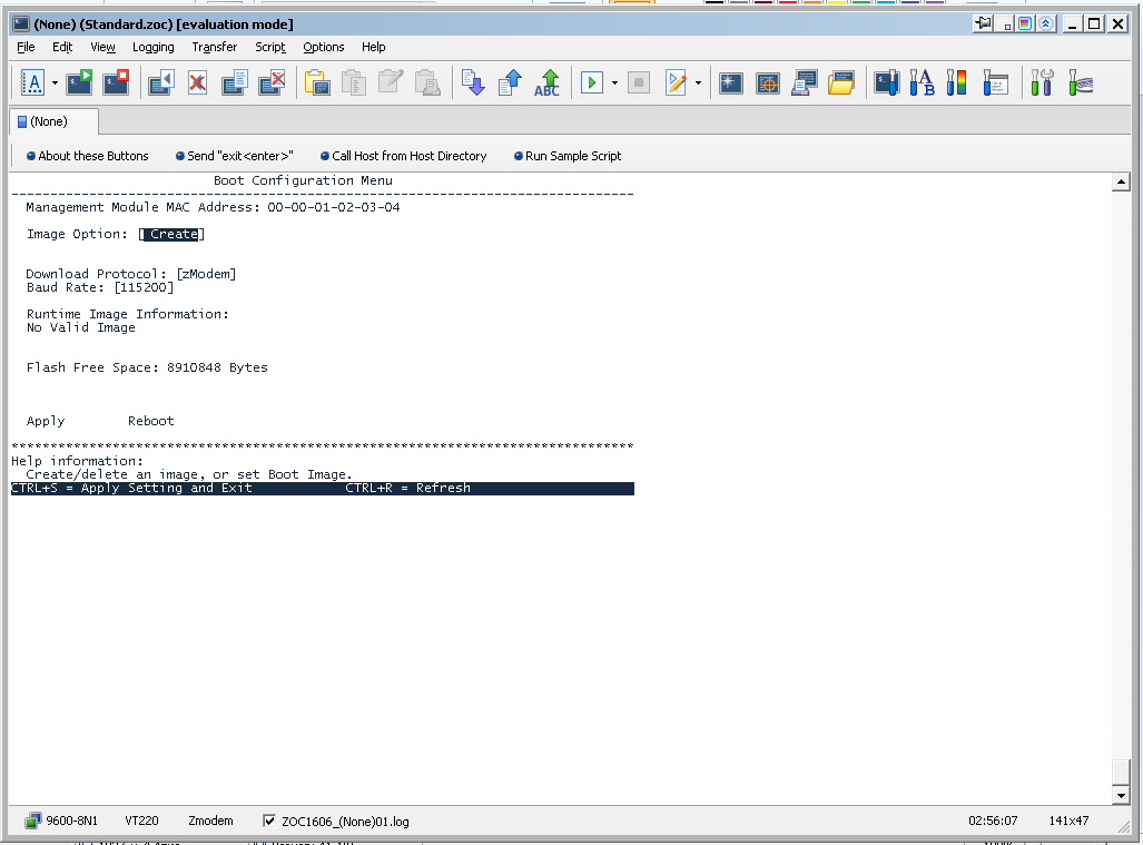

Имеется коммутатор DES-3200-18 (H/W ver.:B1).
При подключении консольного кабеля в программе ZOC отображается Boot Configuration Menu,
в котором сказано, что Management Module MAC Address: 00-00-01-02-03-04 и нет прошивки
(No Valid Image).

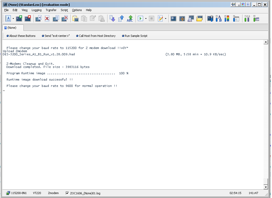

Прошивается различными прошивками для DES-3200-18 (от DES-3200_Series_A1_B1_Run_v1.28.009.had и DES-3200R_1.83.B009.had до DES-3200_Runtime_V1.85.B007.had).
После успешной заливки, прошивка применяется (Program Runtime image .... 100%), но коммутатор опять жалуется на отсутствие пошивки.
Прошивался Boot Prom DES-3200_prom_1.00.B003.had и DES-3200_prom_1.00.B003.had. Они прошиваются успешно (меняется версия в Boot Configuration Menu).
Возможно данный коммутатор оживить?
ps. По HyperTerminal и ExtraPytty прошивки не удается залить на коммутатор.
Прошивался кабелем от Cisco (DB9-RJ45)

У меня не отображается версия образа прошивки - прошивки нет.
Я выбираю <CREATE>, заливаю прошивку, а она не принимается.
Устанавливать в качестве загрузочной <Set boot> нечего.

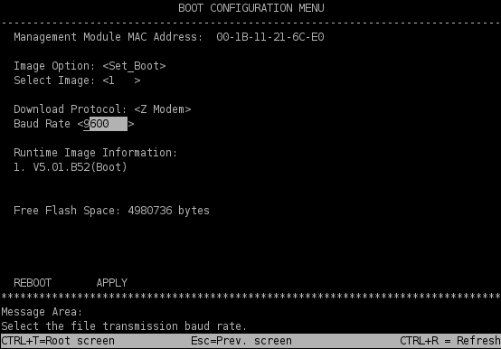

Раз железка не "видит" нормального MAC'а и выдаёт технологическую заглушку вместо него, то явно имеются аппаратные проблемы. Возможно, что есть обрыв в цепях I2C между процессором и 24с02. В общем - либо в сервис, либо на полку/в мусорку.
