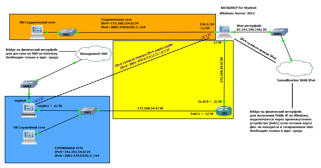

Пытаюсь настроить dhcp6 relay на ubuntu, перед этим выполнил настройку dhcp4 relay ubuntu, она работает, DHCP крутиться на windows server 2012.
сделал так, создал isc-dhcp6-relay в /etc/default/

# What interfaces should the DHCP relay forward requests to?  [color="#FFFF00"]тут интерфейс который смотрит на клиента
UPPER_INTERFACES="enp0s3"[/color]
# On what interfaces should the DHCP relay (dhrelay) serve DHCP requests? [color="#FFFF00"]тут у меня туннель ipv6 over ipv4[/color]
LOWER_INTERFACES="win6to4"

при старте
[....] Starting isc-dhcp6-relay (via systemctl): isc-dhcp6-relay.serviceFailed to start isc-dhcp6-relay.service: Unit isc-dhcp6-relay.service not found.
failed!
вот текущая топология в скрине
