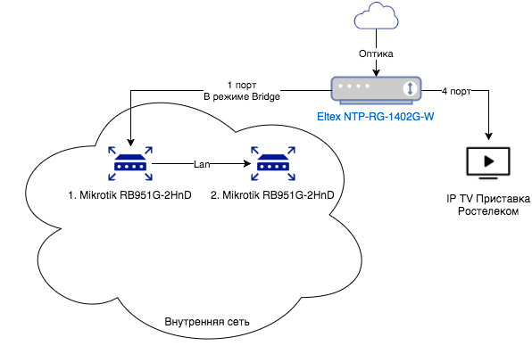

Приветствую всех. Помогите реализовать следующую задачу:
Есть подключение к провайдеру Ростелеком через GPON. Стоит ONT Eltex NTP-RG-1402G-W. Настроен в режиме Bridge, т.е. PPPoE он не поднимает, этим занимается (1) mikrotik, который подключен в первый порт eltex'а. В четвертый порт eltex'а подключена приставка iptv.
Также после (1) микротика есть (2) микротик - для расширения wifi и lan сети. Необходимо в месте установки (2) микротика подключить вторую iptv приставку. Как это сделать?

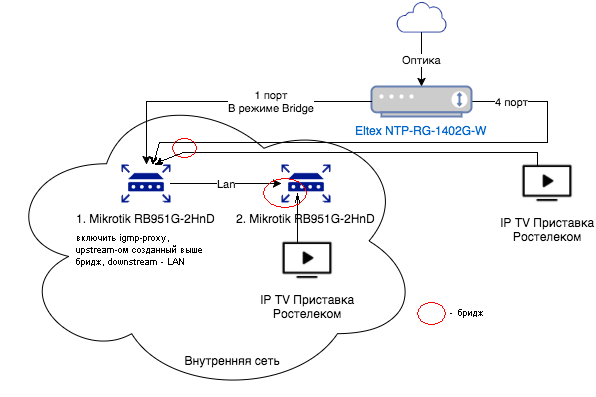

На первом МТ в отдельный бридж объединяются только порты, обведенные красным (ONU и приставки), на втором похоже без разницы, там видимо всё в одном бридже.
P.S>Для igmp-proxy (находится в подменю Routing) нужно установить пакет multicast.
