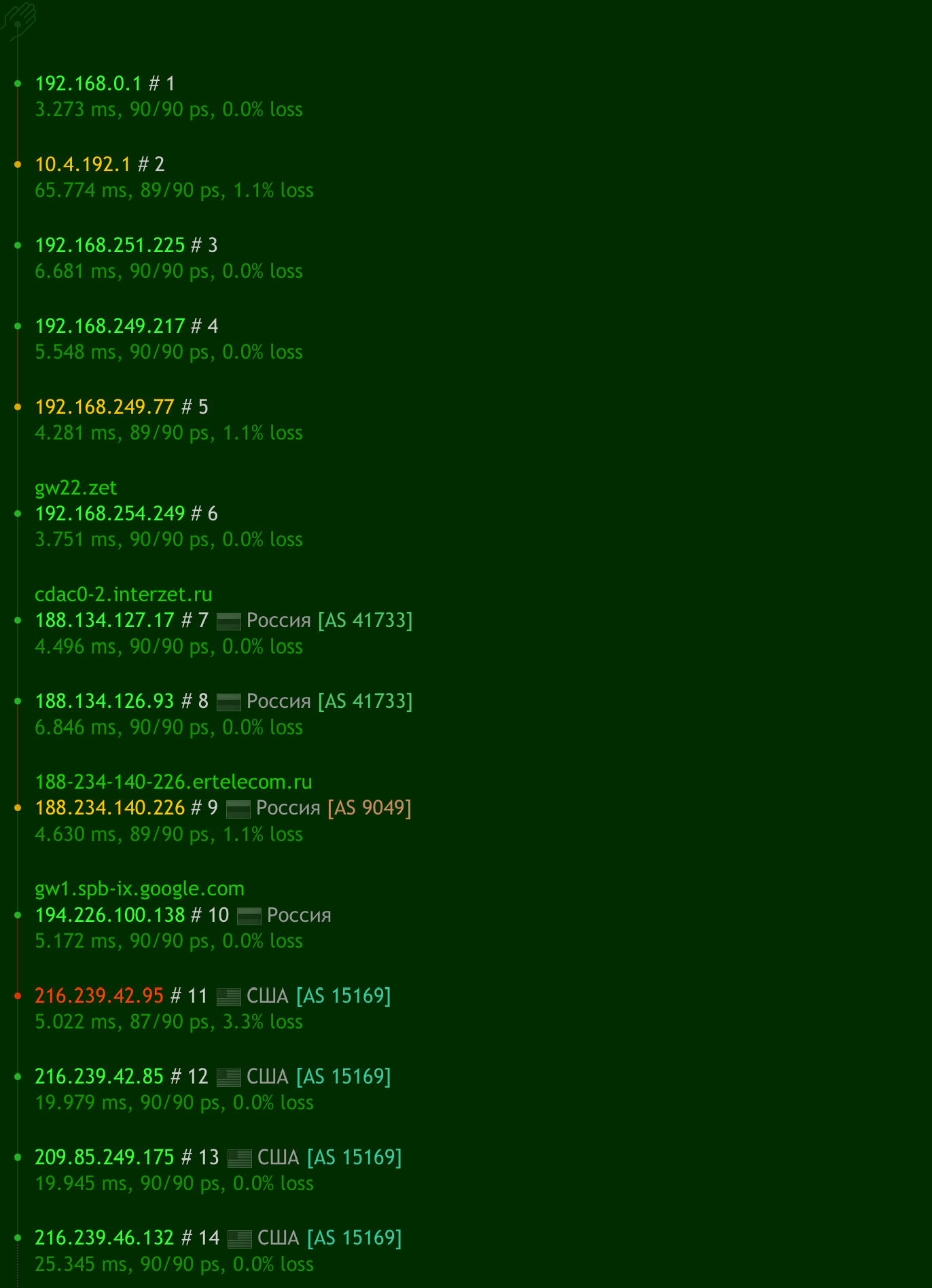

zorutan Posted June 29, 2016 Author Posted June 29, 2016 сделал "pathping" - увидел рвущиеся пакеты на разных хопах (см фото прикрепленное). Один человек мне сказал что - "Пакеты не рвутся, а скорее всего, Хосты не ответили в заданный срок, пакеты бы прошли, я так думаю" Вопросы: 1. Но как тогда отличить рвуться ли на самом деле пакеты или это хосты не ответили в заданный срок? Для диагностики линии это принципиально важно. 2. Первый хоп(192.168.0.1) это роутер. Второй хоп это основной шлюз - 10.4.192.1 (который в настройки роутера вбиваешь(вместе с ip адресом,маской,dns 1; dns 2 - тип подключения static ip). Если "лагает" кабель utp 5e, который идет от роутера(хоп 1) к порту свича(хоп2) провайдера то на каком хопе должны рваться пакеты? Не знаю понятно задал вопрос или нет. Простите за глупые вопросы. Но хочется разобрать в каком случае проверять кабель в квартире исходя из показаний pathping. Как думаете второй хоп находится в порту свича провайдера который находиться на чердаке? Вставить ник Quote
