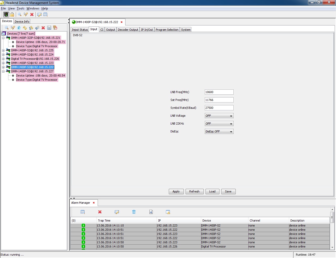

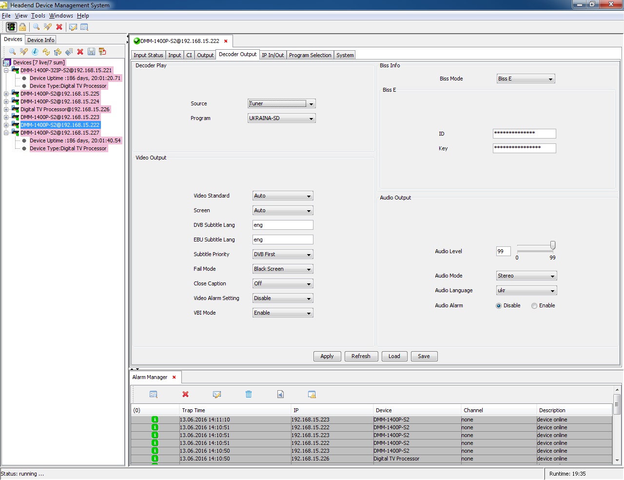

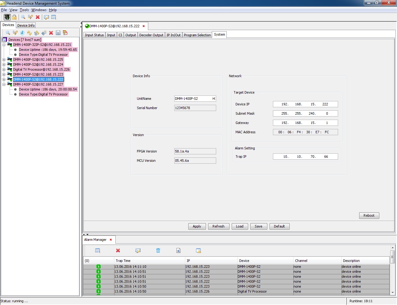

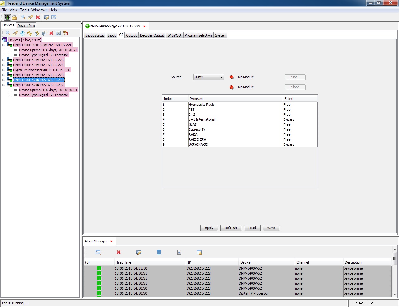

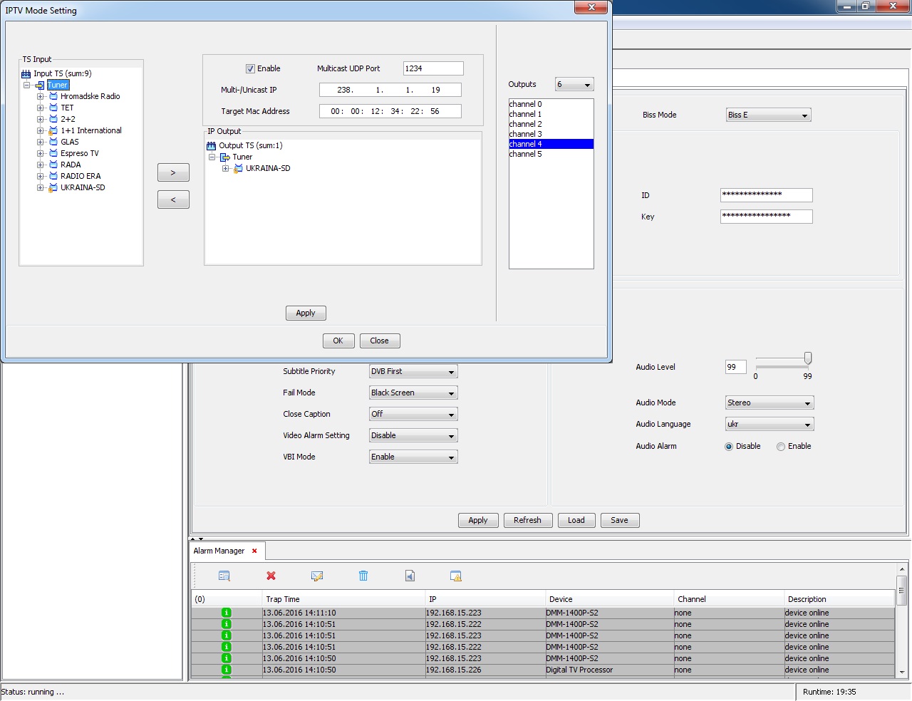

Есть ГС на PBI.
1. Есть желание получить телеканал Украина который идет в кодировке biss. Настроил - но не показывает.
2. также есть желание получить Футбол 1 с Астры4А 12073Н, настраиваю - нет каналов, только какие то радио каналы в списке.
Скрины по первому вопросу прилагаю.
Гуру, подскажите что я сделал не так?

Если не вру, то эти модели могут выдавать каналы закрытые в бисе только через RCA выходы, в IP никак :(

Установил CAM модуль Smith Conax (одну штуку) без карточки. PBI его видит, но не заходит в него. Так и должно быть?
Должна ли станция видеть каналы в потоке без карточки?
Должна ли станция видеть каналы в потоке без CAM модуля?
если не "Заходит в него" имеете меню кам модуля, то пропишите свой IP адрес в Trap IP на PBI.
Хоть с картой или модулем, хоть без них PBI каналы видит, но естественно картинку на телеке не покажет. Странно что он их у вас не видит. На этом трансе кажется только один радио канал. С другими спутниками-транспондерами всё нормально?
Edited by El_Vago
Да, IP где запущен HDMS. Так на скрине у вас не 12073 H 27500, а 11766 H 27500. У Вас на 12073 сигнал лочится?
Edited by El_Vago
У вас не слишком много устройств последовательно подключены с одного выхода антены. У нас так с 85-м градусом было. 11760 лочился, а вот 12120 уже не хотел, пока не подключил паралельно.
