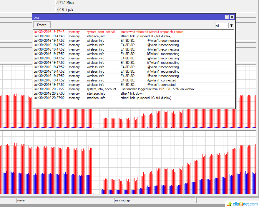

Fumo Posted July 30, 2016 Author Posted July 30, 2016 (edited) Вывезет и 150 входящего, трафик то практически однонаправленный. В тесте скорости везёт около того, да (сейчас 2 клиента установлено). Скорости хватает. Вылезла иная проблема: Периодически (около раза в час, практически с равной периодичностью. IP-адреса все статические) отваливается (непонятно на какой стороне) Ether-соединение между роутером RB951G (к которому подключен регистратор) и беспроводной "базой" (SA5). /См. скриншот/ - это вкладка Traffic с SA5. Причём в логах RB951G нет данных об отвале интерфейса, в который воткнут SA5. Из-за этого с рега отваливаются все камеры и подключаются снова (на что уходит время и создаются пробелы в записи). Подскажите, что смотреть, куда копать? PS Прошивки последние (6.36). Менял на RB951G на 6.35.4 и на 6.30.4 - так же отваливается на 1-2 сек в час. PPS В настройках портов стоит Auto negotiation. Edited August 1, 2016 by Fumo Вставить ник Quote

Fumo Posted July 31, 2016 Author Posted July 31, 2016 (edited) Сделал даунгрейд на 6.18 (пока только на RB951G) - поимел проблемм c лицензией на RouterOS (слетела). Прошил RB951G на 6.30.4 (вроде довольно стабильная была) - лицензию роутер увидел, но отвалы не прекратились. Вернул 6.36. Если цеплять SA5 к RB951G транзитом через 100Мбитный хаб - Ether-интерфейс на SA5 не отваливается. Так что проблема есть только при гигабитном подключении. Причём в RB951G воткнуты пара регистраторов по Гигабиту - в логах отвалов этих ether-интерфейсов не наблюдается. Где косяк? Как побороть? Нужно SA5 иметь подключеным к RB951G именно по Гигабиту, т.к. скоро-скоро поток с SA5 выйдет за пределы 100Мбит. Edited July 31, 2016 by Fumo Вставить ник Quote
DRiVen Posted August 1, 2016 Posted August 1, 2016 Вообще первое, что проверяют в подобных случаях - состояние кабеля и качество его монтажа, "звон" контактов любой из пар даст похожий вашему эффект. Вставить ник Quote

Fumo Posted August 2, 2016 Author Posted August 2, 2016 Микротик жгет с лицензией своей. 100%, точно!Fumo, прошу прощения. Что у вас получилось? Да ничего, бывает. Зато сейчас знаем. ) Главное, что работоспособность роутера востановлена (см. выше) без обращения в ТП (которая заняла бы время). Вообще первое, что проверяют в подобных случаях - состояние кабеля и качество его монтажа, "звон" контактов любой из пар даст похожий вашему эффект. Естессно переобжал линию к SA5 на обоих концах сразу, как увидел выпадения. Но если коммутировать SA5 с регистратором этим же кабелем через обычный 100Мбитный хаб - выпадений не наблюдаестя (об этом уже тоже писал выше). Вставить ник Quote
DRiVen Posted August 2, 2016 Posted August 2, 2016 Не наблюдается скорее всего потому, что "обычные 100мбит" то бишь 100Base-TX алгоритмикой работы проще, чем 1000Base-T, хоть и работающий на той же частоте, но использующий в каждой паре двунаправленную передачу с контролем коллизий. Любая наводка ведет к увеличению ошибок передачи и возможно потере несущей. Поищите в первую голову соседство с силовыми линиями. Вставить ник Quote
Saab95 Posted August 3, 2016 Posted August 3, 2016 Поставьте на микротике ограничение максимальной скорости порта 100М и тоже отваливаться не будет. Если кабель длинный до антенны то нужно оптикой подключать ее, а не витухой, да и пары сильно расплетать не следует перед коннекторами. Еще бывает гигабитный инжектор глючит, то есть перегнули его хорошенько и появились проблемы. Вставить ник Quote
