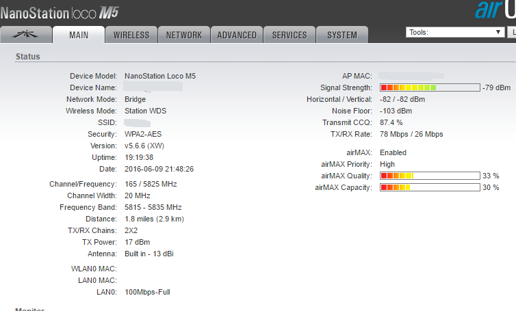

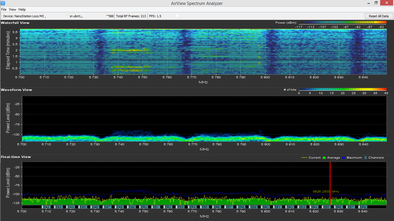

Feste Posted June 9, 2016 Posted June 9, 2016 (edited) На фото, в красной рамке на самом верху - NS M5. На снимке видимость достаточная? Верхушка дерева справа может мешать? После установки выставлял по "Align Antenna" с обоих сторон. Измерения ubnt'шным speedtest'ом: transmit ~11,5 Mbps, recive ~14,8 Mbps, duplex - 11,5 RX / 1,99 TX Мало, как сделать больше? TX в приоритете... Ширину канала менял, сейчас стоит 20Mhz. Output Power - выставлял значения от средних до максимумов. Спасибо Edited June 9, 2016 by Feste Вставить ник Quote

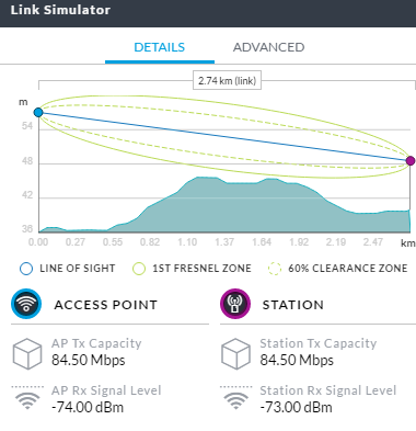

Feste Posted June 9, 2016 Author Posted June 9, 2016 (edited) airlink красивые цифры посчитал.. powerbeam - не многовато? nanobeam или даже litebeam не будет достаточно? Места удаленные, взять оборудование на "попробовать" возможности нет. Скажите, а "прямая видимость" нормальная, верхушки деревьев могут мешать? верхушки примерно в километре от NS M5. Edited June 9, 2016 by Feste Вставить ник Quote
NewUse Posted June 9, 2016 Posted June 9, 2016 Поднимите мощность, поставьте ширину 40МГц поставьте частоту 5710 сводите точки точнее. Вставить ник Quote
Feste Posted June 9, 2016 Author Posted June 9, 2016 Мощность на максимумах, ширина максимум 30, На 5710 ругается - Please enter a valid "Frequency Scan List, MHz" Вставить ник Quote
magnum50 Posted June 9, 2016 Posted June 9, 2016 Поднимите мощность, поставьте ширину 40МГц поставьте частоту 5710 сводите точки точнее. что там сводить у нанок ДН 60 градусов, от точной юстировки толку не будет. nanobeam или даже litebeam не будет достаточно? у nanobeam ДН такая же как и у nanostation, а Litebeam M5 не mimo, так что в полосе 20 MHz максимальный битрейт будет 65 Мбит Вставить ник Quote
NewUse Posted June 9, 2016 Posted June 9, 2016 Мощность на максимумах, ширина максимум 30,На 5710 ругается - Please enter a valid "Frequency Scan List, MHz" включите CT, вероятно потребуется сброс настроек. что там сводить у нанок ДН 60 градусов, от точной юстировки толку не будет. ну надо посчитать на калькуляторе, но полагаю, в районе +10дБ должно быть, а этого хватит для нормальной работы. минимум 40Мбит должно быть на данном линке. Вставить ник Quote

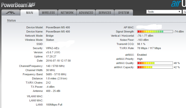

Feste Posted July 18, 2016 Author Posted July 18, 2016 Поменял Loco на Powerbeam m5-400. Частота 5725, ширина 30. Signal Strenght, AirMax quality и capacity подросли. Но скорость на передачу особо не изменилась. ubnt'шный speedtest выдает в duplex RX 53/TX 6 Mbps.. TX 16-23 Mbps RX 68-85 Mbps Ранее я предполагал, что разница между TX и RX связанна с оборудованием, но теперь вместо loco стоит powerbeam, а TX по прежнему значительно меньше RX. Сбросить настройки для CT не могу, сейчас нет фихического доступа к оборудованию. Вид со стороны nanostation, красным выделено место установки powerbeam. экран Main powerbeam'а. Вставить ник Quote
rdc Posted July 18, 2016 Posted July 18, 2016 поставьте мощность на максимум с обоих сторон и покажите Main'ы Вставить ник Quote

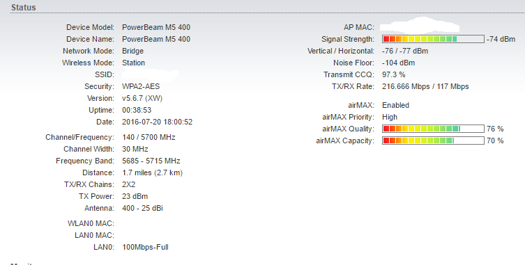

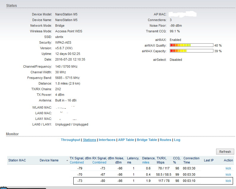

Feste Posted July 20, 2016 Author Posted July 20, 2016 поставил максимальную мощность. WDS включен. powerbeam установлен на уровне десятого этажа, nanostation на мачте значительно ниже. Позади nanostation малонаселенная промзона. Точка установлена снаружи, за стеклом связи не было совсем. Доступ на крышу ограничивает управляющая компания, требуют лицензию на проведение высотных работ. powerbeam main : nanostation Вставить ник Quote

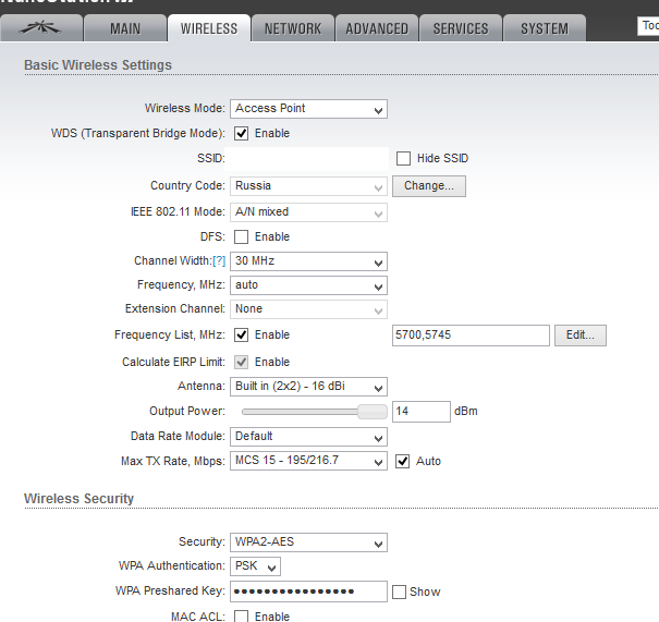

magnum50 Posted July 20, 2016 Posted July 20, 2016 где же максимальная мощность ? на nanostation 4 dbm ? а powerbeam -4 поднимите хотя бы до 20 dbm Вставить ник Quote

Feste Posted July 20, 2016 Author Posted July 20, 2016 (edited) Отключил Frequency Scan List, максимально доступное усиление стало 23dBm, ранее было только 5. TX вырос до 48-60Mbps. На nanostation выставлен максимум: Edited July 20, 2016 by Feste Вставить ник Quote
Engineer09 Posted July 20, 2016 Posted July 20, 2016 На наносе нужно включить Complience test, прошивкой или через ssh, и выбрать его в настройках страны тогда все станет доступно Вставить ник Quote
