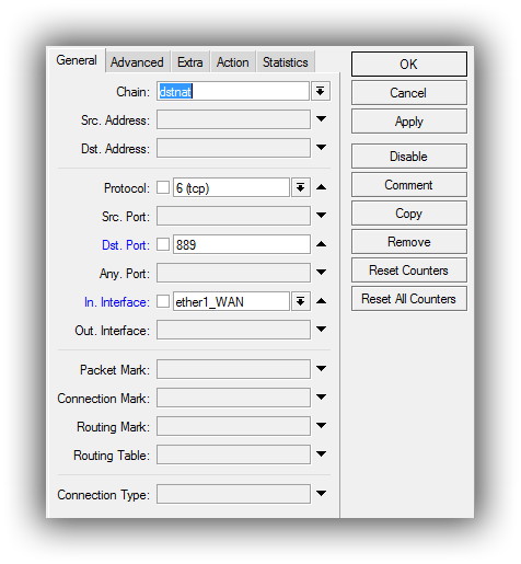

Owics Posted June 9, 2016 Posted June 9, 2016 Доброго времени суток! С сетями не очень дружу, просьба помочь. В офисе имеется роутер - Mikrotik RB2011UiAS Также имеем IP видеорегистратор Optimus + 3 шт. ip-камеры по LAN Задача очень банальная - попасть в видеорегистратор с внешки (в том числе с мобильного телефона), наблюдать онлайн за камерами при необходимости. Настроил сервер DDNS no-ip , т.к. ip адрес от провайдера динамический. При попытке в лоб зайти через браузер по выданному адресу от no-ip разумеется я попадаю не в видеорегистратор, а в роутер Mikrotik. Почитал мануалы по этой теме. Выяснилось, что нужно пробросить порты 80 + еще несколько медиа портов до ip регистратора. Информации в сети море по теме, но везде почти речь идет про проброс портов через белый ip , а у меня динамический. К примеру фото с сайте, где выложен мануал по пробросу портов. Но что мне прописать в строке Dst. Address при динамическом ip ? Вставить ник Quote

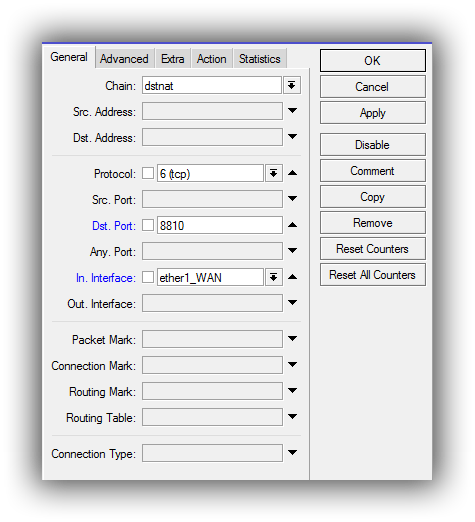

Advvokat Posted June 9, 2016 Posted June 9, 2016 (edited) Предположим, что адреса ваших камер: 192.168.88.10 192.168.88.11 192.168.88.12 И работают они на 80 порту. Чтобы зайти на нее из интернета, нужно будет ввести для доступа к камерам: "ваш_внешний_адрес_микротика:8810" (либо xxxxxxxxxx.sn.mynetname.net:8810) "ваш_внешний_адрес_микротика:8811" (либо xxxxxxxxxx.sn.mynetname.net:8811) "ваш_внешний_адрес_микротика:8812" (либо xxxxxxxxxx.sn.mynetname.net:8812) (Порты 8810-8812 могут быть другими, но не 80. Если ничего не меняли в сервисах) Edited June 9, 2016 by Advvokat Вставить ник Quote

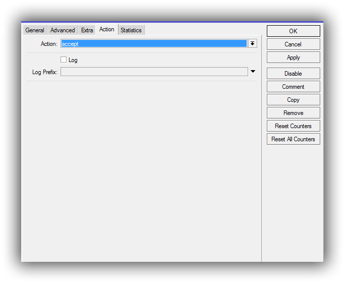

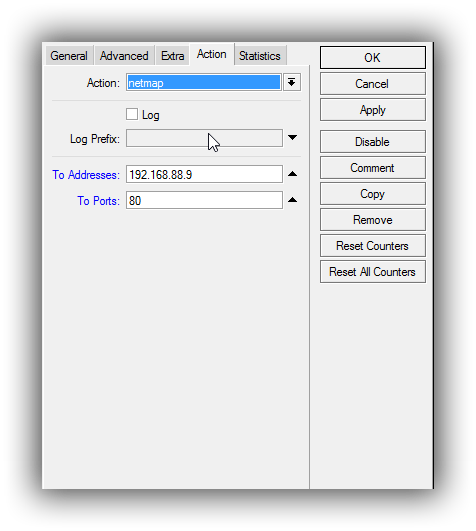

Advvokat Posted June 9, 2016 Posted June 9, 2016 (edited) В Вашем конкретном случае будет так: Только вместо первого порта у Вас ether9. Вторым правилом порты: с 34567 на 34567. Все остальное без изменений. Не уверен, что программа на телефоне работает по этому порту. Может и не нужно оно совсем. Соединяться: "ваш_внешний_адрес_микротика:889" (либо xxxxxxxxxx.sn.mynetname.net:889) - попадете на веб интерфейс регистратора. Edited June 9, 2016 by Advvokat Вставить ник Quote

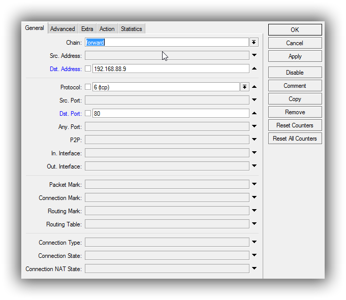

Advvokat Posted June 9, 2016 Posted June 9, 2016 (edited) Можете еще в файерволе разрешить ходить на 88.9 по вашим портам. Edited June 9, 2016 by Advvokat Вставить ник Quote
