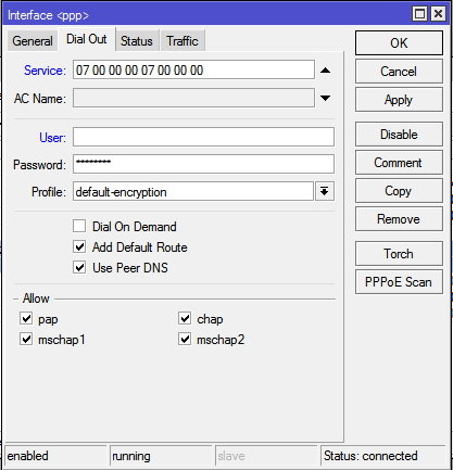

Есть микротик с последней прошивкой и настроенным pppoe клиентом. При подключение в первый порт - провода оптики от Ростелекома, сессия не поднимается. В логах выводиться попытка подключиться и дисконект. ed0cc6542772be9736d7d6158f34efa5.png. Причем этот же микротик, без проблем работает дома. Логин и пароль от интернета 100% верные.
Подскажите, в чем может быть проблема?

А что это за набор цифр? Что означае
А что это за набор цифр, что означает? Просто у меня тоже такая же ситуация, через раз ррое подымается. У меня провайдер ТТК
Это означает, что на стороне оператора проверяется Service и сессия устанавливается только есть строка сервиса правильная.
Правда в нашем регионе РТ это не проверяет.
Поэтому не исключено, что в разных регионах строки разные.
Нужно посмотреть настройки подключения на маршрутизаторе, который настраивали в РТ.
там есть рррое скан, посмотрите там и мя сервиса есть и мак сервера
В строке Service пропишите
и вопрос а нафига профиль с шифрованием стоит? у вас там что шифруется трафик???? дибилизм
