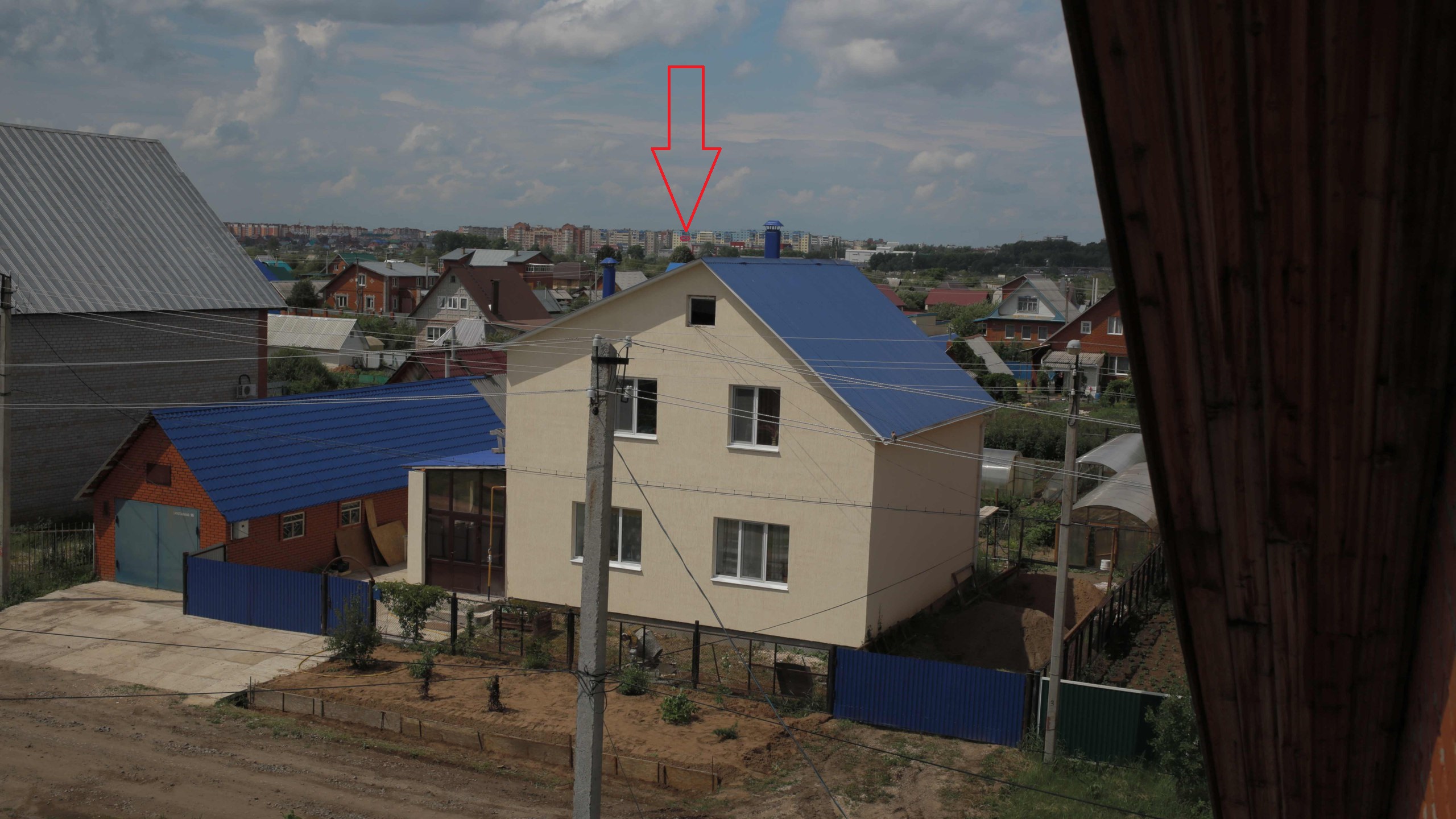

timsoid Posted June 9, 2016 Posted June 9, 2016 (edited) Приветствую друзья, хотел бы обратиться к вам за советом какое оборудование подобрать. Прикладываю фото. С чердака дома видно мой балкон на 7 этаже, расстояние по прямой 1.7 км. Хотелось бы организовать wi-fi мост, чтобы получить интернет 70-100 Мбит из квартиры. 1) Подойдет ли NanoStation Loco M5 ? Или NanoBeam 5AC-16 ? Часто имел дел с точками доступа Ubiquiti Unifi AP и думаю что у них наверно мост просто настраивается. 2) Или попробовать вообще бюджетный Mikrotik SXT Lite5 ? С беспроводным оборудованием у Mikrotik не работал, только с роутерами, поддерживаю около 50 роутеров, VPN, филиалы, и Mikrotik очень стабильно работают и гибко настраиваются. Но думаю с настройкой моста будет сложнее чем у Ubiquiti. Хотелось бы конечно все без лишнего шаманства все настроить. 3)Может я упустил что-то, может есть еще интересные варианты по выбору оборудования? 4) Еще у меня есть опасения, что если я повешу оборудование на балконе, кто нибудь заметит, обидится и привет ГРЧЦ. Я так понимаю если делать все легально нужно разешение? Может повесить на балконе за стеклом, чтобы меньше видно было с улицы? Вот как на фото ниже. Как на сигнал повлияет? Прошу прощения если сильно загрузил, но у самого уже каша в голове, столько всего перечитал :D Edited June 9, 2016 by timsoid Вставить ник Quote

NewUse Posted June 9, 2016 Posted June 9, 2016 Сделайте фотку в обратном направлении. и не понятно по фотке, куда стоит антенна, куда она направленная. Если Ац -- дорого, берите просто M, NBE-M5-19, 60Мбит/с прокачает. Микротик тоже можно, но задолбаетесь настраивать, цена та же.... Вставить ник Quote

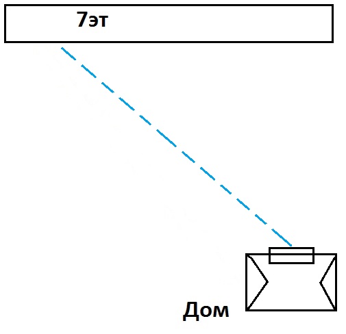

timsoid Posted June 9, 2016 Author Posted June 9, 2016 На доме получается что надо на 45 градусов повернуться и тогда видно балкон. Вставить ник Quote
