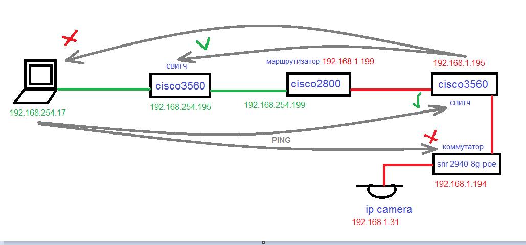

velzevul88 Posted June 7, 2016 Posted June 7, 2016 (edited) Я только начинаю вникать в CISCOвское оборудование, да и вообще настройку сетей. В общем проблема такая: 2 сети объединенные маршрутизатором cisco 2800, ноутбук находится в сети 192.168.254.х, а ip камера в 192.168.1.х, ниже на рисунке представлена схема, где видно что маршрутизатор 192.168.1.199 пингуется с ноутбука из другой сети, так же пингуется, подключенный к маршрутизатору, свитч 192.168.1.195, но вот дальше пинг либо не проходит, либо не возвращается. Насколько я понял маршрутизатор 2800 с двумя сетевыми картами самостоятельно перенаправляет пакеты из одной сети в другую, отсюда и вопрос в чем затык? Где надо поправить конфиг и что туда внести? Edited June 7, 2016 by velzevul88 Вставить ник Quote

Ivan_83 Posted June 7, 2016 Posted June 7, 2016 Хватит и обычного tcpdump чтобы понять что происходит. Вероятно на компе венда и фаервол фильтрует пинги из чужих сетей. Вставить ник Quote

kapydan Posted June 7, 2016 Posted June 7, 2016 а где конфиг то? и почему нет масок на схеме, если вопрос про маршрутизацию??? маршрутизатор 2800 с двумя сетевыми картами самостоятельно перенаправляет пакеты из одной сети в другую а как он настроен? и настроен ли вообще? тут задача из серии сделай то, не знаю что. Вставить ник Quote

moonfire Posted June 22, 2016 Posted June 22, 2016 (edited) Я только начинаю вникать в CISCOвское оборудование, да и вообще настройку сетей. В общем проблема такая: 2 сети объединенные маршрутизатором cisco 2800, ноутбук находится в сети 192.168.254.х, а ip камера в 192.168.1.х, ниже на рисунке представлена схема, где видно что маршрутизатор 192.168.1.199 пингуется с ноутбука из другой сети, так же пингуется, подключенный к маршрутизатору, свитч 192.168.1.195, но вот дальше пинг либо не проходит, либо не возвращается. Насколько я понял маршрутизатор 2800 с двумя сетевыми картами самостоятельно перенаправляет пакеты из одной сети в другую, отсюда и вопрос в чем затык? Где надо поправить конфиг и что туда внести? На коммутаторе 192.168.1.194 и на камере .31 прописан дефолт гейт в сторону 2800? Я только начинаю вникать в CISCOвское оборудование, да и вообще настройку сетей. Я своим инженерам рекомендую сначала ознакомится с курсом СДСМ http://linkmeup.ru/index/page14/ Нужно понимать, что делаете. А есть кто-нить кто уже стал спецом начиная с этого СДСМ? Потому что выглядит это как шлак. Как по мне вот то с чего стоит начинать. А если уж и смотреть видосики, то что то вроде CCNP Nudgets, к примеру . Там конечно английский, но во первых енглишь в любом случае нужен. А во вторых там реальные железки, а не галимый пакет трейсер Edited June 22, 2016 by moonfire Вставить ник Quote
