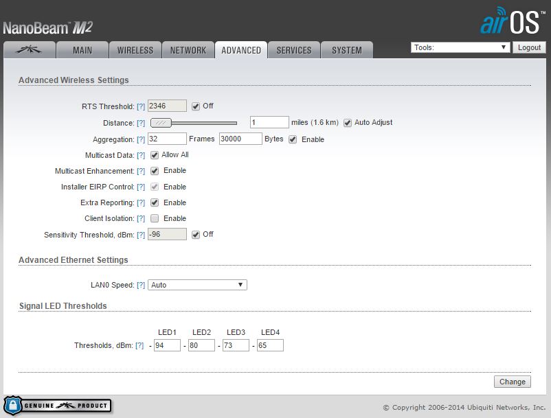

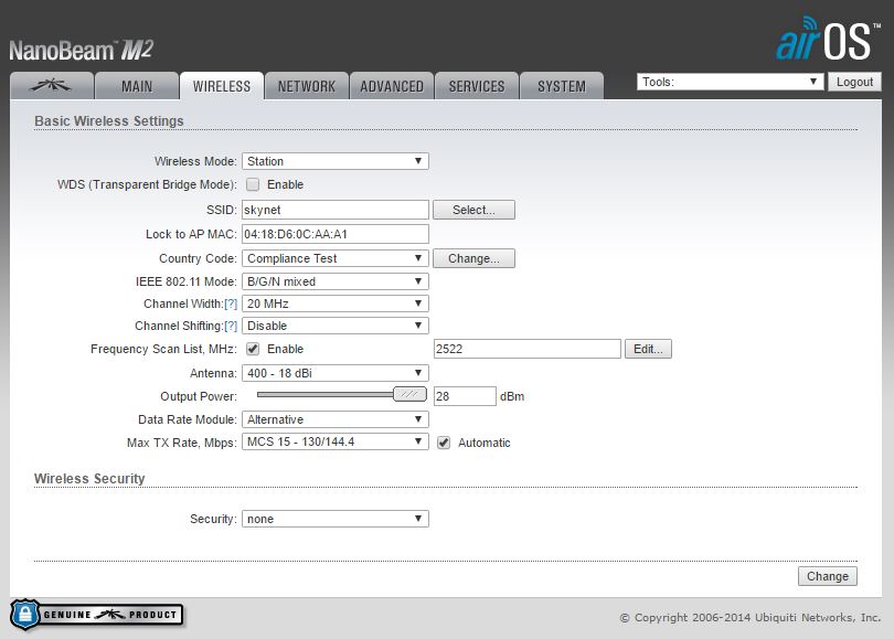

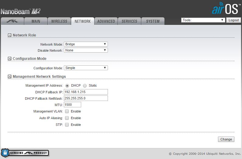

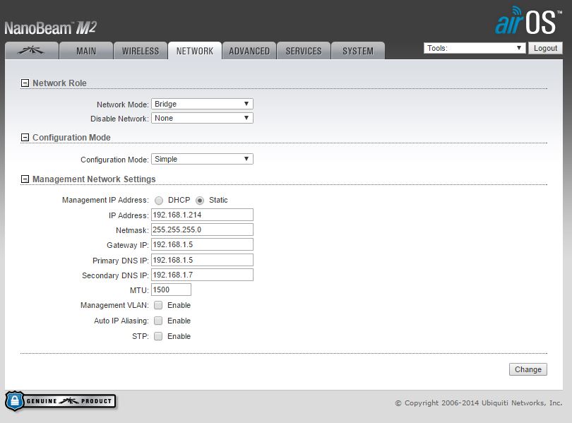

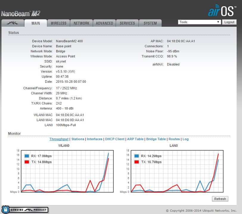

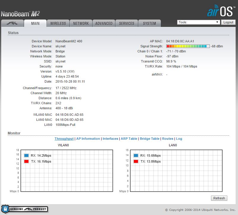

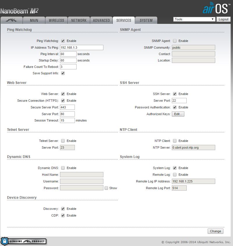

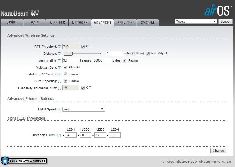

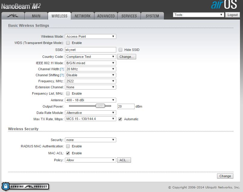

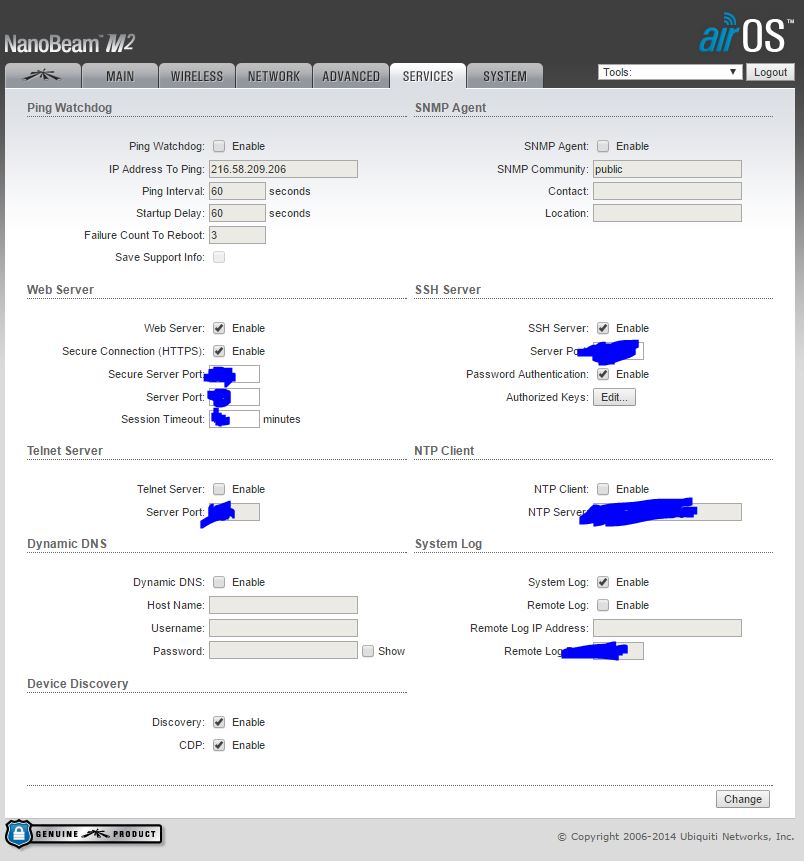

Помоги пожалуйста. Есть две Ubiquiti NanoBeam M2-400 на предприятии, расстояние между ними 700м. Первая антенна подключена к mikrotik 951g-2hnd, а вторая к свичу, от свича дальше подключены ПК. На выходных когда нет нагрузки на сеть, все стабильно работает, а в будний день может "отвалится" 5 раз за час, а может проработать ввесь день без проблем. Пинги пропадаю с первой антены подключенной к mikrotik ее не пингует ни мой ПК ни сам микротик только ее перезагрузить все начинает работать нормально. А воторая антера работает без проблем ее множа пропингувать когда нет связи с ПК на другом конце. 1-6 это скрины с первой антены а 7-11 со второй

1)У Вас антенны в разные стороны смотрят. Лезьте на крышу и наводите точнее, а затем мощность убирайте не более чем на 10дБи, при этом уровень сигнала должен быть -55 и выше.

Стабильная работа радио без прямой видимости не гарантированна. Если нет возможности поднять выше деревьев -- кидайте оптику.
зачем выключили airmax ?! тем самым превратили свой пролёт в обычный wifi?! включай обратно
также если у тебя bridge то надо с двух сторон включить wds, чтобы beam не занимались подменой mac адресов на свои,
и частота 2522 не годится, может от того и пинги пропадают что LTE сотовика начинает работать, если уж хочешь уйти со стандартных частот, то уходи ниже 2412

Что ты несёшь?Аирмакс говнище,причём тут lte?Noise floor видел?
Зделал все так как Вы написал, включил wds, уменшил частоту, теперь первая антенна все время работает и пингуется нормально, а начала "отваливаться" вторая антенна ее теперь не могу ни я пропингувать с микротика ни с Пк на том конце. Но если перезагрузить первую антену все опять работает
