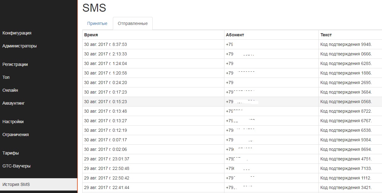

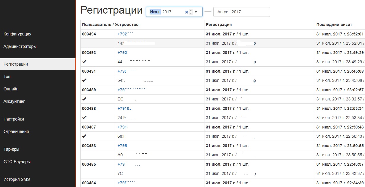

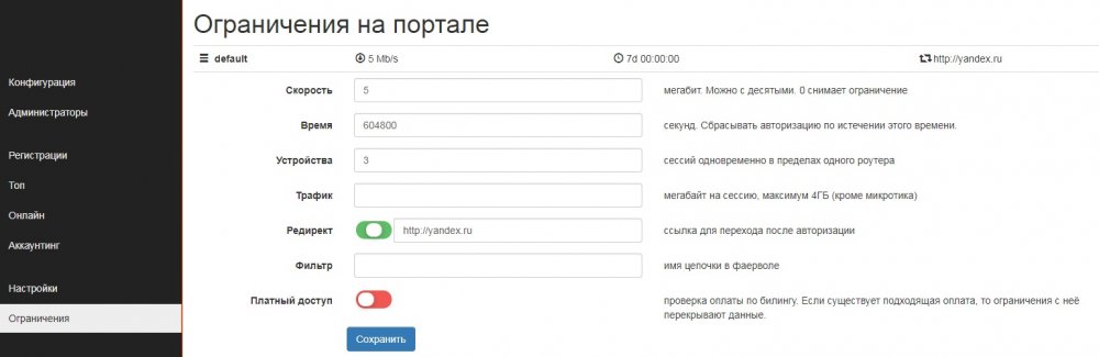

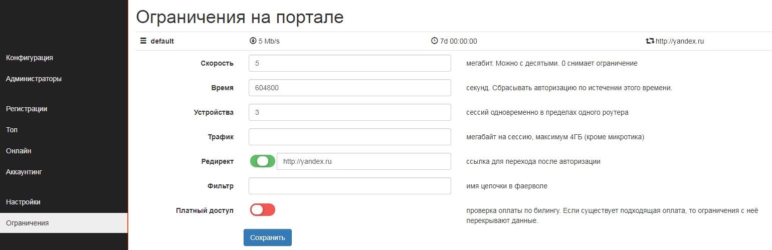

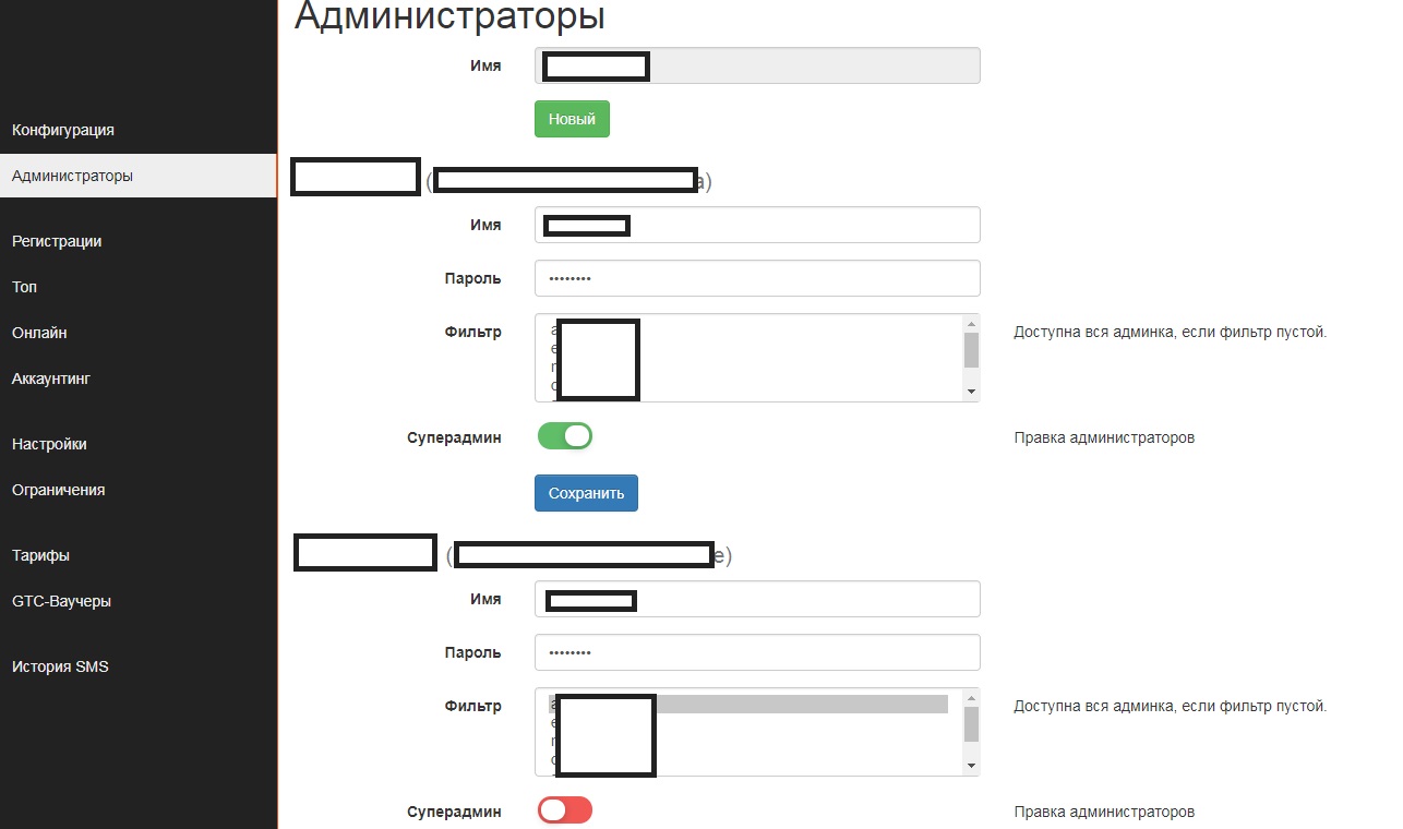

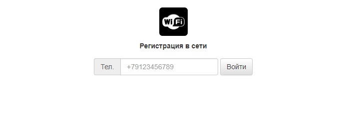

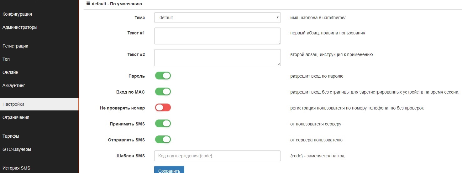

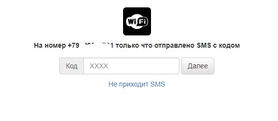

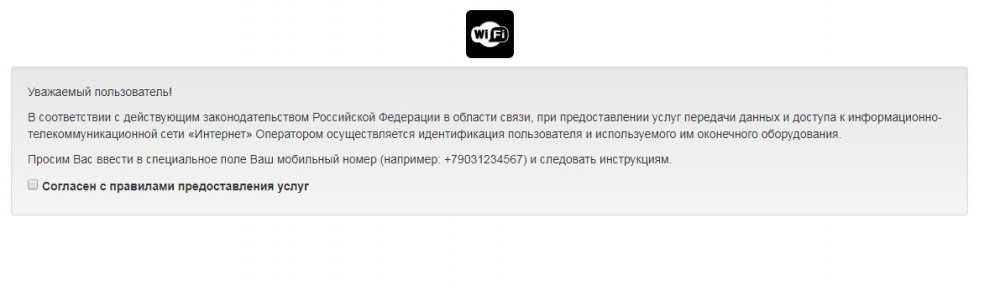

dimacbz Posted July 3, 2017 Posted July 3, 2017 (edited) http://spot4.ru Никаких абон. плат и ограничений. Свой сервер идентификации wifi по смс. Edited July 26, 2021 by dimacbz Вставить ник Quote
