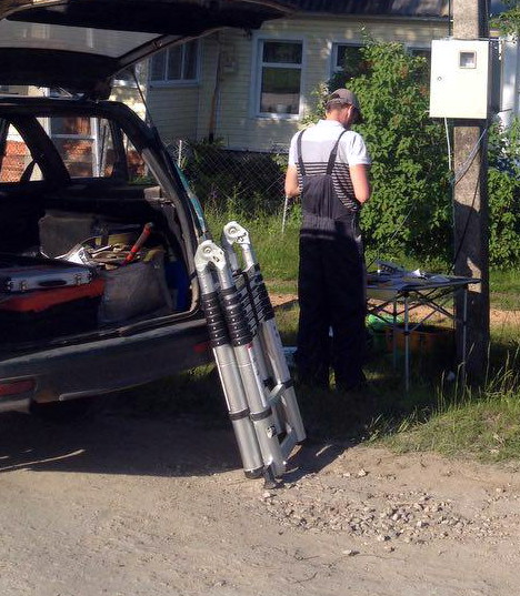

haba82 Posted June 1, 2016 Posted June 1, 2016 очень прошу посоветуйте надежную складную лесенку длинной 5,5-7 метров желательно телескопическую . не дорогие алюминиевые уже достали хватает максимум на пол года . Вставить ник Quote
Bachaa Posted June 1, 2016 Posted June 1, 2016 Мои подрядчики вот с такой гоняют говорят метров на 7 раскладывается. Вставить ник Quote

lexusan Posted June 15, 2016 Posted June 15, 2016 У нас 2 3хсекционных недорогих Alumet 3х9 и 3х11 - Ходят более 2х лет и пока не сломали. Год назад купили трансформер Эйфель классик 4х4 - в хлам разбомбили, сейчас заменили на Краузе 4х4 - месяц пока - полет нормальный. Телескопические пока боимся:) Вставить ник Quote
