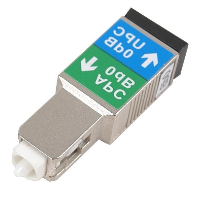

[anp/hsw] Posted June 1, 2016 Posted June 1, 2016 О переходном патчкорде я знаю, но чем больше портов в кроссе, тем больше места куча проводов займет. А есть ли что-то компактнее? Хотя бы размером с пару коннекторов? Вставить ник Quote
Vasmer Posted June 1, 2016 Posted June 1, 2016 http://infiber.ru/pr...w1fscu-sca.html Вставить ник Quote
[anp/hsw] Posted June 1, 2016 Author Posted June 1, 2016 Вот спасибо! Как раз то, что надо! Вставить ник Quote
Bachaa Posted June 1, 2016 Posted June 1, 2016 А используя ЭТО больше проводов не становится !? ЯННП :( Вставить ник Quote
[anp/hsw] Posted June 1, 2016 Author Posted June 1, 2016 Даже полуметровый патчкорд с розеткой занимает намного больше места, чем ЭТО. Впрочем, пока цена 400р/шт удручает. Хотелось бы по цене патчкорда :) Вставить ник Quote
Vasmer Posted June 1, 2016 Posted June 1, 2016 это как-раз уменьшит количество проходных адаптеров и патчкордов Вставить ник Quote
dimas Posted June 1, 2016 Posted June 1, 2016 ' timestamp='1464783003' post='1287896']Впрочем, пока цена 400р/шт удручает. Хотелось бы по цене патчкорда :) ради интереса поискал "в лоб" в Китае на таобао. 4 бакса, с пересылкой небось те же 400р и будет ... Вставить ник Quote
Mechanic Posted June 2, 2016 Posted June 2, 2016 тоже интересовались на заводе в китае, порядок цен похож дешевле на переходном пачкорде сделать Вставить ник Quote
aleks01234 Posted June 5, 2016 Posted June 5, 2016 чёт не уловил, как уменьшится колво проводов - в переходник всё равно придётся воткнуть патч...? поправьте может уже в голове всё спуталось..? Вставить ник Quote
Bachaa Posted June 5, 2016 Posted June 5, 2016 чёт не уловил, как уменьшится колво проводов - в переходник всё равно придётся воткнуть патч...? Коллега, приветствую! Вызываем КЭПа совместно? Вставить ник Quote
dIMbI4 Posted June 5, 2016 Posted June 5, 2016 ну ты же не будешь наращивать upc-патчкорд через розетку патчиком ups-apc. ведь целиком поменяешь на нужный требуемой длины, правда? Вставить ник Quote
Bachaa Posted June 5, 2016 Posted June 5, 2016 У меня на такой момент припасены патчи с разными разъемами. Тут вариантов то особо нет. Но то, что ищет ТС это порнография по сути, т.к. это не решение проблемы а костыль, который к тому же увеличивает затухание. Скажем так. Увеличить количество проводов в данном случае НИКАК невозможно. Тут или оно остается неизменным но с костылем или остается неизменным нормальными средствами. Вставить ник Quote
aleks01234 Posted June 5, 2016 Posted June 5, 2016 Тут или оно остается неизменным но с костылем или остается неизменным нормальными средствами. вот именно это и я имел ввиду, с подобной приблудой только добавляется очередное звено с доп затуханием. Вставить ник Quote
Vasmer Posted June 5, 2016 Posted June 5, 2016 мне как-то сплиттерную сборку 1х32 закупы с полировкой apc купили вместо upc вот такие переходнички бы тогда спасли положение Вставить ник Quote
