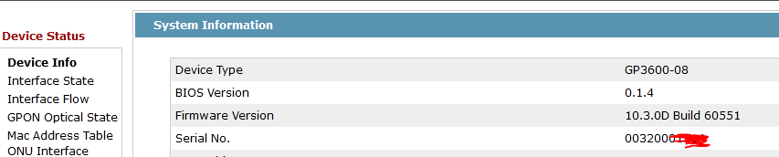

viktorlavren Posted April 3, 2019 Posted April 3, 2019 Добрый день. Нужна помощь. Подходят ли прошивки от модели BDCOM GP3600-16 к BDCOM GP3600-08. Есть ли прошивки на данную модель BDCOM GP3600-08 Вставить ник Quote
