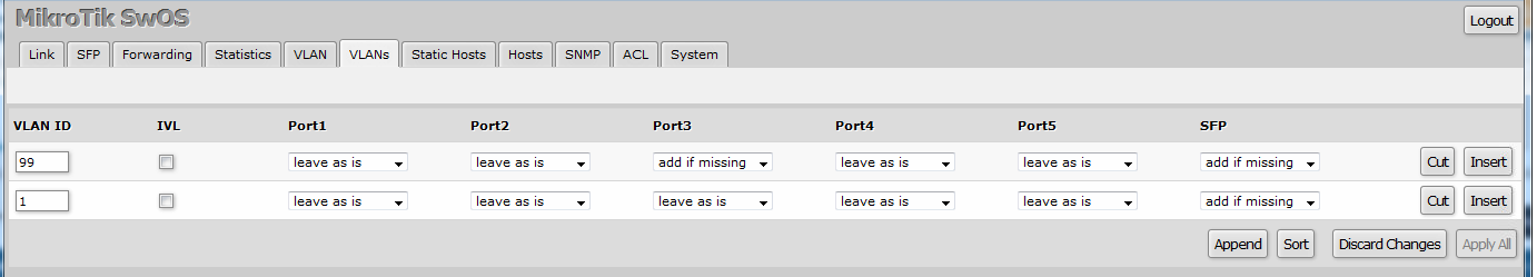

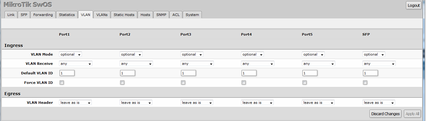

Первый раз столкнулся с прокидыванием VLAN на коммутатор RB260GSP, как что не щелкал, добился только, что коммутатор пинговался с 1 и 99 вилана.
На том же коммутаторе SNR, делов на 2 минуты.
создаем VLAN
порт в который воткнут Микротик в Trunk
порт который должен увидеть в access mode
и всё работает :)
Задача:
1. порт SFP trunk, нужно сделать прозрачным 1 и 99 VLAN.
2. порт #3 VLAN99 access
BAHbKA, default vlan ID для третьего порта поставьте 99, на том же порту во VLANs leave as is для 1 vlan и always strip для 99 vlan. На SFP порту все vlanы leave as is

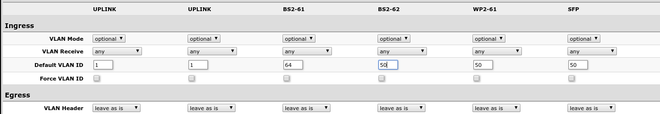

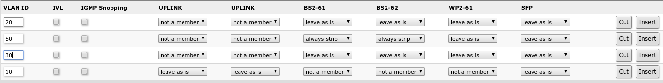

Всем привет!
Имеется схожая проблема с untagget-vlan, почему-то на все порты идет 1 нетегированный, а не 50.
SFP: Заходят все тегированные;
1 PORT: только 10 TAG
2 PORT: только 10 TAG
3 PORT: 20 TAG, 30 TAG, 50 untag
4 PORT: 20 TAG, 30 TAG, 50 untag
5 PORT: 20 TAG, 30 TAG, 50 untag
Как на 3 и 4 порт пустить 50 нетегированный?
