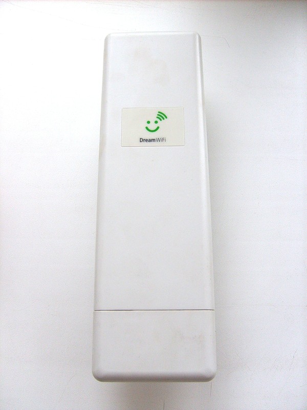

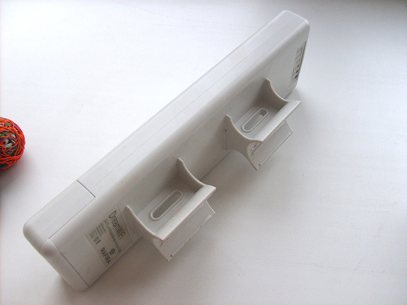

Имеется вот такое устройство:
Куплено давно. Не использовалось «муха не сидела»©.
