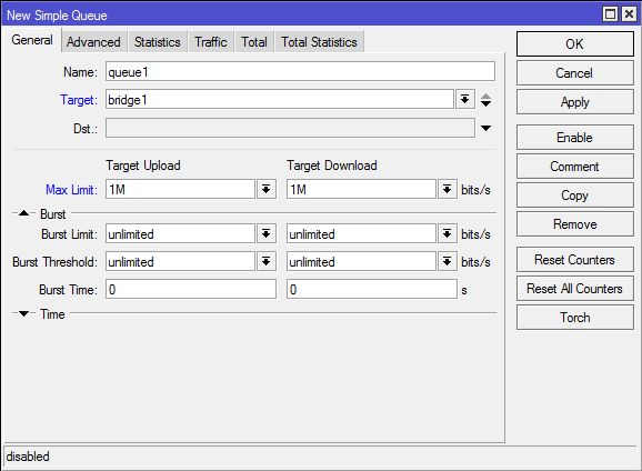

Есть Mikrotik с последней версией ПО.
Через CAPsMAN к нему подключено несколько точек доступа. Все WiFi заворачиваются на brige1. потом все это дело через ether1 уходит в инет через нат.
Не могу никак обрезать скорость интернета на brige1. Причем именно на весь бридж а не на каждого клиента.
Если настраиваю как на приложенном скриншоте - скорость ИСХОДЯЩАЯ режется нормально, а входящая не режется совсем.
Может кто делал что-то подобное?

А может квери сделать на ип сеть в которую входят клиенты?
Эта мысль тоже мне в голову пришла.
Пробовал указывать вместо бриджа сеть - 172.16.50.0/24 - эффект тот же.

В этом бридже dhcp сервер 172.16.50.0/24 раздает ip? И когда правило создается в шейпере с этой подсетью, то нет результата?

да. в этом бридже свой DHCP. Причем я пошел дальше:
/ip firewall mangle
add action=mark-packet chain=forward in-interface=ether1-gateway log=yes log-prefix=123123 new-packet-mark=guest out-interface=bridge-guest
/queue simple
add limit-at=5M/5M max-limit=5M/5M name=queue1 packet-marks=guest target=bridge-guest
При этом в логах я вижу:
23:37:16 firewall,info 123123 forward: in:ether1-gateway out:bridge-guest, src-mac e4:8d:8c:18:46:a2, proto UDP, 157.56.106.189:3544->172.16.150.49:60898, NAT 157.56.106.189:3544->(192.168.99.204:6
0898->172.16.150.49:60898), len 137
23:37:48 firewall,info 123123 forward: in:ether1-gateway out:bridge-guest, src-mac e4:8d:8c:18:46:a2, proto UDP, 157.56.106.189:3544->172.16.150.49:60898, NAT 157.56.106.189:3544->(192.168.99.204:6
23:38:21 firewall,info 123123 forward: in:ether1-gateway out:bridge-guest, src-mac e4:8d:8c:18:46:a2, proto UDP, 157.56.106.189:3544->172.16.150.49:60898, NAT 157.56.106.189:3544->(192.168.99.204:6
Но трафик так же не режется.
Голова уже кругом, ничего не понимаю.
А вот так прокатит?
/queue simple
add limit-at=5M/5M max-limit=5M/5M name=Global \
priority=7/8 target=172.16.50.0/24
только пакеты я не маркирую, а приоритет это просто так стоит..

Мимо. что есть что его нет...
Точнее аплоад решет, а даунлоад нет.

А еще правила какие есть в шейпере? И в файрволе про бридж правило какое есть?
В том-то и дело, что в ничего там нет.
Вот, если интересно:

А вот так прокатит?
/queue simple

6.35.2. Но дело в том, что мне просто интересна стала тема и я попытался помочь. Но сам таким способом не настраивал по wifi, я так понял бридж стоит из за wifi? Я так настраиваю, но только по эзернет интерфейсам и бриджа нету, а только мастер и слайв порты и 2 dhcp сервера и все шейпится. Я так понял вам надо гостевую сеть по wifi шейпить?
Да, именно так.
Кстати, у Вас fasttrack включен? Почему спрашиваю - потому что заработал шейпер как надо только после отключения этого fasttrack.
А с включенным - никак не хочет работать, чего только уже не делал.
PS. В результате в правило фасттрака написал запрет форвардинга на фасттрак траффика предназначенного на этот мост. Вроде бы все работает.
