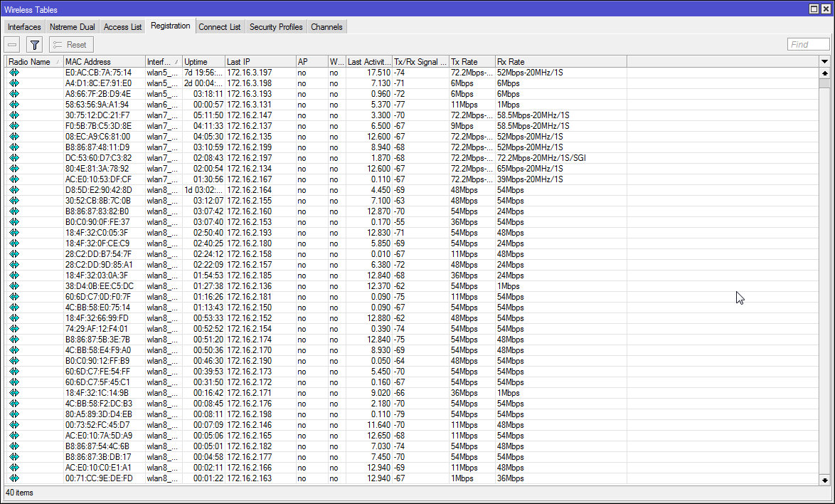

Посмотрите как распределились каналы, ведь режим авто подразумевает автоматический выбор, часто этот выбор не правильный и точки просто мешают друг другу - нужно назначить каналы руками так, что бы близко расположенные точки не создавали друг другу помех, так же нужно убавить мощность, т.к. каждая точка должна работать в своем помещении и не фонить на смежные, если там есть другие точки.
Кроме всего вы написали что долго грузятся файлы на яндекс диск - это входящий трафик для радиоканала, то есть ноутбук со слабым адаптером передает данные до точки, а та его плохо слышит, потому что помехи. При этом радиосеть это симплексная среда, если один клиент точки качает видео с интернета, а другой закачивает файлы в интернет, то скорость поделится для них пополам с учетом коэффициентов потерь (на помехи, на большое количество подключенных абонентов и т.п.)
Если у вас роутер микротик, то скачайте программу Btest с сайта микротика, и ей проверяйте скорость до роутера от ноутбука, тогда канал интернета уже не будет влиять на результаты тестирования.

50М в 20 Мгц на 15+ абонентах вайфай это хорошая суммарная пропускная способность в downlink в малтипойнт. Но это если все клиенты сидят на одном AP. У вас как?

над этими компами 3 точки вайфай висит, врядле все на одной были на одной...на этот момент внимание не обратил.

Спасибо за совет. Так и было... точки, расположенные рядом, висели на одном и том же канале.
Я подозревал, что их надо бы раскидать.... но больше уповал на то, что UniFi контроллер "умный" и ему виднее какие каналы куда устанавливать....
На всех точка поставил мощность Low.
