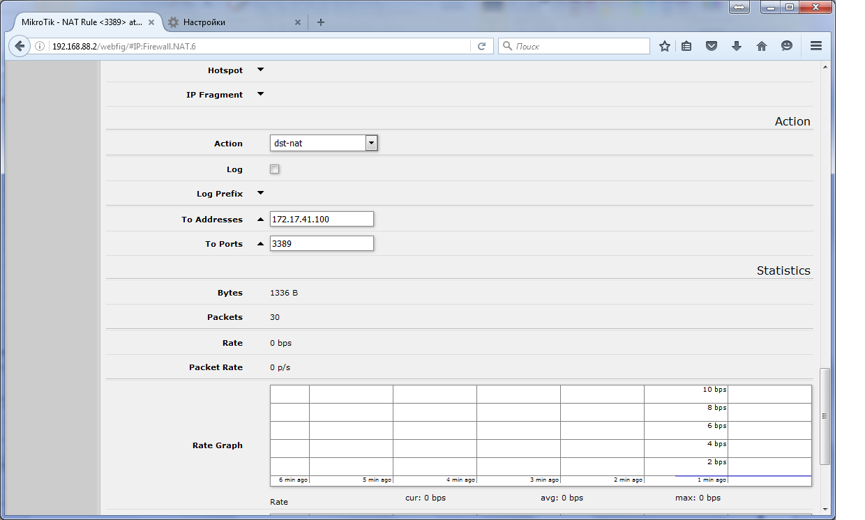

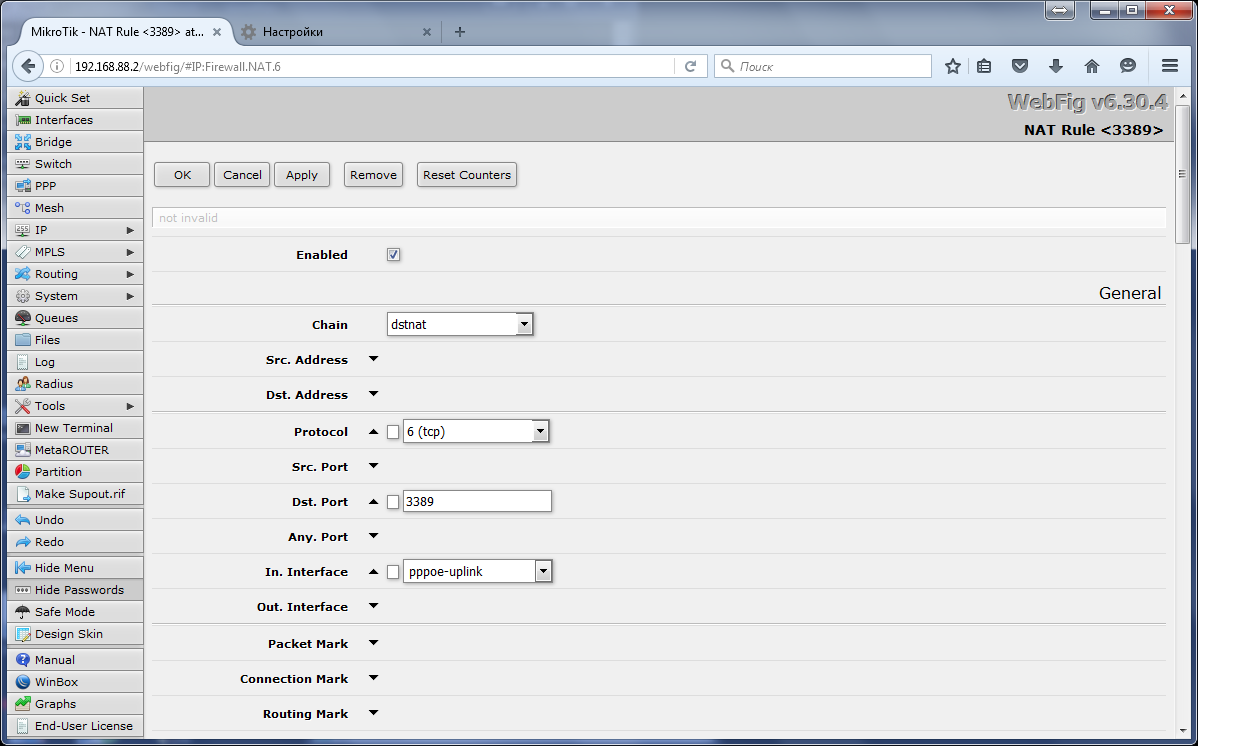

tec Posted May 24, 2016 Posted May 24, 2016 Задача оч. простая пробросить RDP на RB750r2 hex lite. Простейший домашний роутер делает это на раз два. Куча статей в инете как это сделать. Грабли в том что хост спрашивает авторизацию на RDP, но после ввода корректного (проверенного) пароля не удается подключиться. Когда то была такая же проблема при пробросе на Debian и отказом от подходящего пароля. Лечил сменой стандартного 3389 на другой, но тут так не помогает. Такое впечатление что не идет исходящий трафик. Настройки на скринах. Правило ната выше маскарадинга. Вставить ник Quote
AciDSAS Posted May 25, 2016 Posted May 25, 2016 Покажите /ip firewall exportОчень мало информации в двух скриншотах. Вставить ник Quote
