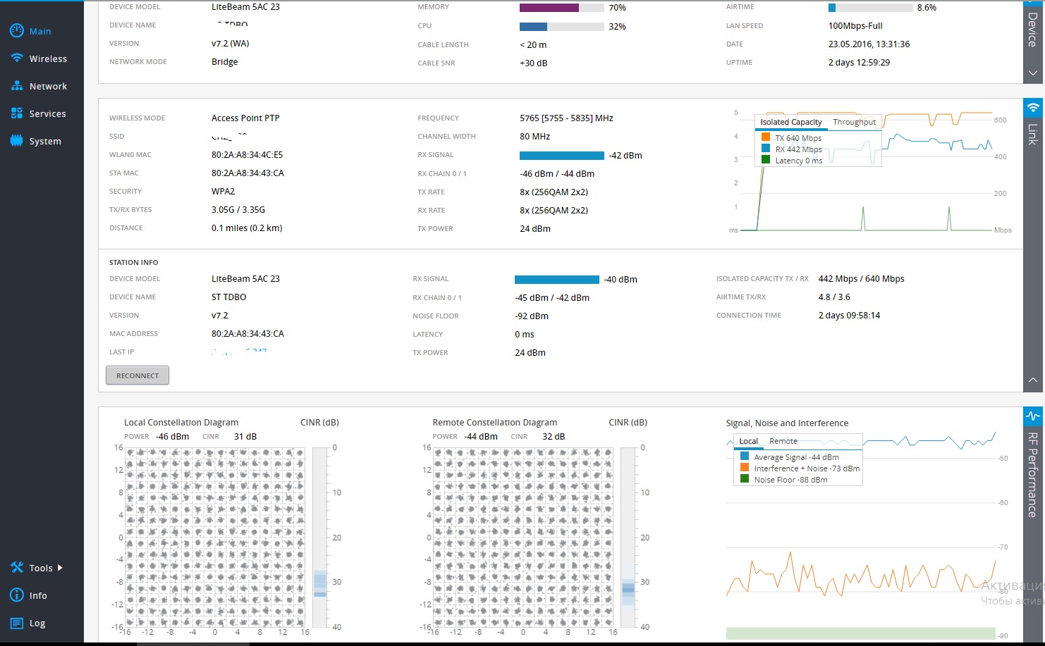

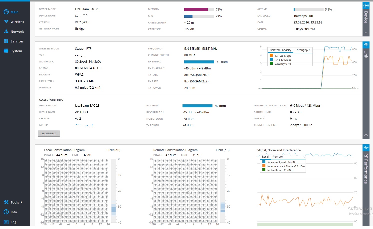

Настроил две точки Lite Beam 5ac 23 между собой в режиме моста.
На AP приходит 100мбит, но ST выдает максимум 30.Расстояние между ними не более 300 метров.Чем меньше я понижаю выходящую мощность тем меньше скорость( Замер делал напрямую с блока питания ST что бы избежать лишних подозрений на роутер.
Подскажите что я сделал не так? Никак не пойму где косяк (

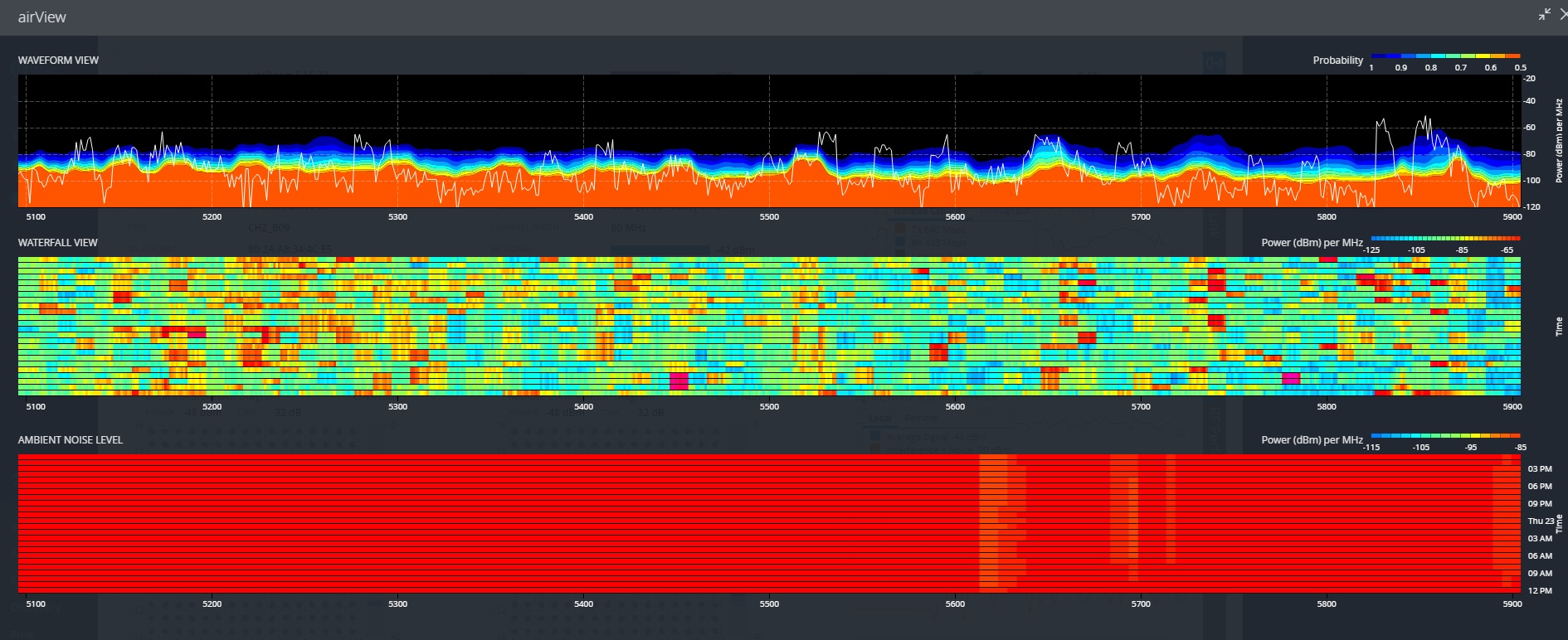

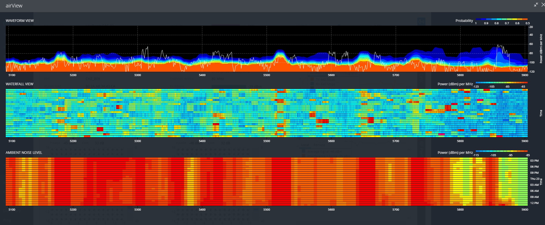

Для начала уменьшите полосу хотя бы до 40, просканируйте ЭирВью с обоих сторон, и где у Вас 30, когда на скрине 150 полудуплекс?

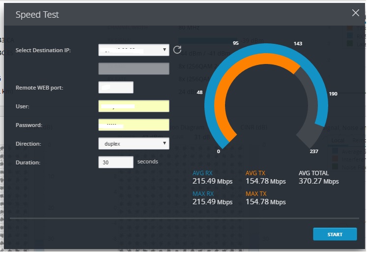

При 40, скорость поднялась до 42мбит. 30 мбит выдает ноутбук по speedtest.net. При 40 выдает 42мбит.
На скрине скорость полный дуплекс между антенами
P.s. добавил скрины AirView в шапке

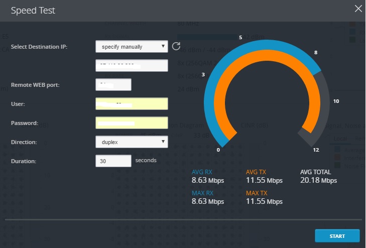

Ниже замер до другой AP на другой стороне крыши. AP1 <-> AP2 они в одном свиче.

Ну эфир у Вас засран знатно, попробуйте ещё уменьшить ширину полосы до 20МГц, установите частоту 5480, например
а что за свитч, если 11Мбит скорость между двумя точками, соединёнными проводами, то проблему надо искать на стороне свитча и/или того, что в него включено, попробуйте отрубить мултикаст, подобные проблемы могут быть из-за флуда.
При 20МГц скорость вообще рухнула до 11 мбит. Смена частоты не дала положительноо результата (разница порядка 3-4 мбит)
