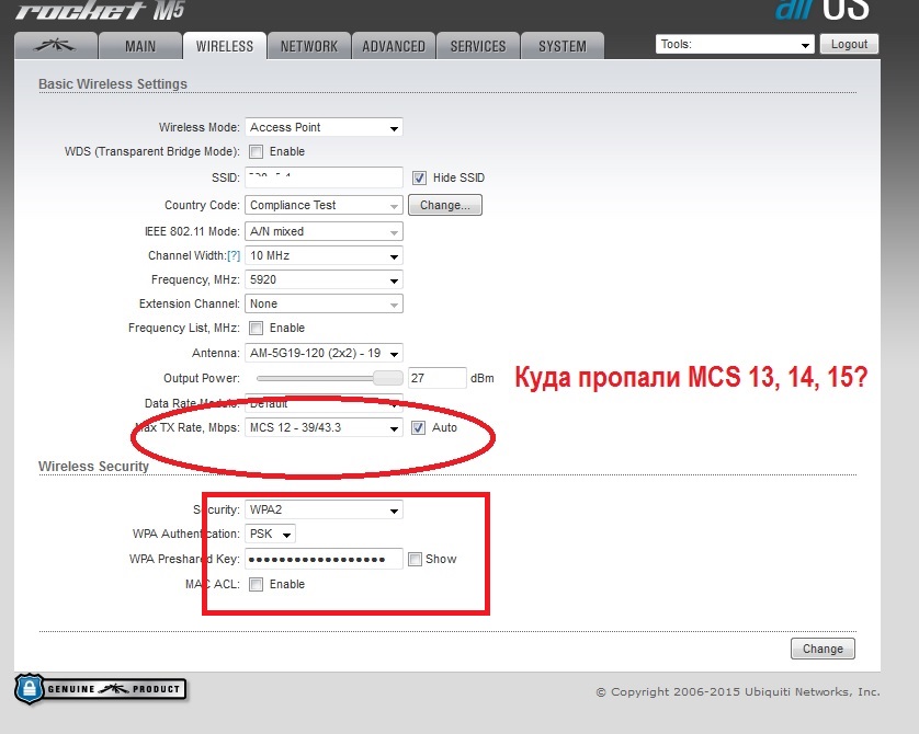

Igory Posted May 24, 2016 Author Posted May 24, 2016 (edited) Решено: Use WPA2-AES, and you'll gain the higher speeds. Чьи-то шаловливые ручки выставили WPA2, PSK. Всем борцам за ЗОЖ мощность, привет :) Edited May 24, 2016 by Igory Вставить ник Quote
dronis3 Posted May 24, 2016 Posted May 24, 2016 Решено: Use WPA2-AES, and you'll gain the higher speeds. Чьи-то шаловливые ручки выставили WPA2, PSK. Всем борцам за ЗОЖ мощность, привет :) А до этого что было EAP? Или может все таки речь идет о TKIP? Вставить ник Quote

Igory Posted May 24, 2016 Author Posted May 24, 2016 (edited) А до этого что было EAP? Или может все таки речь идет о TKIP? не... см. скрин. Edited May 24, 2016 by Igory Вставить ник Quote
dronis3 Posted May 24, 2016 Posted May 24, 2016 Странно. я на локо м2 у себя глянул, там такого нет WPA2, там есть WPA2 AES или WPA AES. Вставить ник Quote

magnum50 Posted June 2, 2016 Posted June 2, 2016 Странно. я на локо м2 у себя глянул, там такого нет WPA2, там есть WPA2 AES или WPA AES. в новых прошивках WEP и WPA типы шифрования выпилены за ненадобностью ))) кстати разница между WPA2 и WPA2 AES в том что первое шифрует софтом нагружая процессор, а второе аппаратно чипом сетевухи, поэтому и нет высоких модуляций ибо проц не справился бы ))) Вставить ник Quote
taf_321 Posted June 3, 2016 Posted June 3, 2016 Собственно, просто WPA это старый WPA-TKIP, и он да, чисто софтовый со всеми вытекающими. Вставить ник Quote
slv700 Posted June 3, 2016 Posted June 3, 2016 Странно. я на локо м2 у себя глянул, там такого нет WPA2, там есть WPA2 AES или WPA AES. в новых прошивках WEP и WPA типы шифрования выпилены за ненадобностью ))) кстати разница между WPA2 и WPA2 AES в том что первое шифрует софтом нагружая процессор, а второе аппаратно чипом сетевухи, поэтому и нет высоких модуляций ибо проц не справился бы ))) Бред. Вставить ник Quote
rdc Posted June 3, 2016 Posted June 3, 2016 «Просто WPA» в настройках - это автоматический выбор между AES и TKIP, в зависимости от того, что умеет удалённая сторона. Сам по себе TKIP из прошивки не выпилен. Убрали лишь возможность его включения в вебе. И шифрование TKIP действительно делается программно. Аппаратно выполняется только AES. Вставить ник Quote
