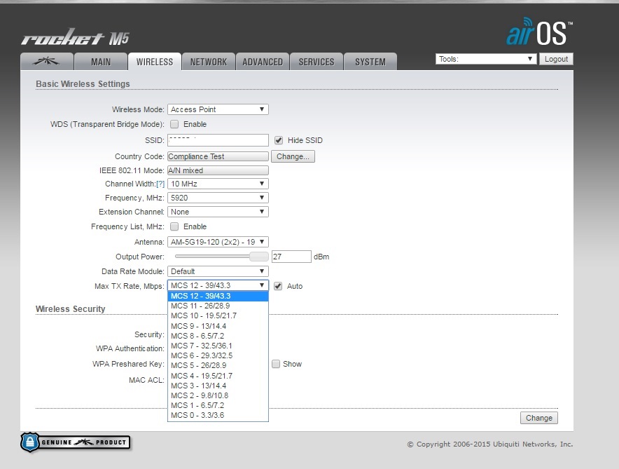

Igory Posted May 20, 2016 Posted May 20, 2016 Собственно сабж. Включили новый сектор и тут такое. Прошивка 5.6.3 СТ, пробовали старую добрую 5.5.10 СТ - без изменений. Не перезагружали только по питанию ещё. Вставить ник Quote
magnum50 Posted May 20, 2016 Posted May 20, 2016 в главном окне нет случаем надписи custom script ? Вставить ник Quote
XPEH Posted May 20, 2016 Posted May 20, 2016 5.6.4 качай с этого форума там всё есть Вставить ник Quote
Igory Posted May 20, 2016 Author Posted May 20, 2016 Скриптов нет. А причем тут 5.6.4 если на все остальном зоопарке 5.5.6 и 10 все есть? Вставить ник Quote
XPEH Posted May 20, 2016 Posted May 20, 2016 Скриптов нет. А причем тут 5.6.4 если на все остальном зоопарке 5.5.6 и 10 все есть? Хз у меня на 5.6.4 всё есть Вставить ник Quote
[anp/hsw] Posted May 20, 2016 Posted May 20, 2016 мощность убавьте до 20, на 27 и не должно быть никаких MCS15 Вставить ник Quote
