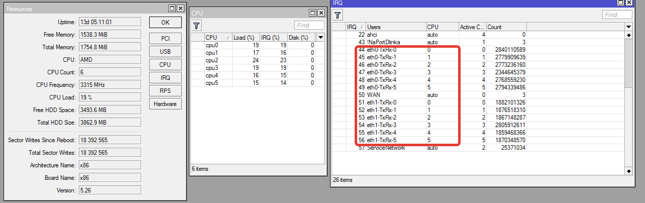

AKim Posted May 20, 2016 Posted May 20, 2016 Так и будет работать только 1 ядро или есть где-то ещё хитрая галочка ? Вот это у себя ищи. У меня сетевая интел 82576. Вставить ник Quote

Avanta-telecom Posted May 20, 2016 Author Posted May 20, 2016 (edited) Все норм. нагрузка распределяется по камням. Спасибо AKim. Кстати я так понимаю, что для NAT 6 лицензия не будет отличаться от 5 (кроме стоимости) Edited May 20, 2016 by Avanta-telecom Вставить ник Quote
