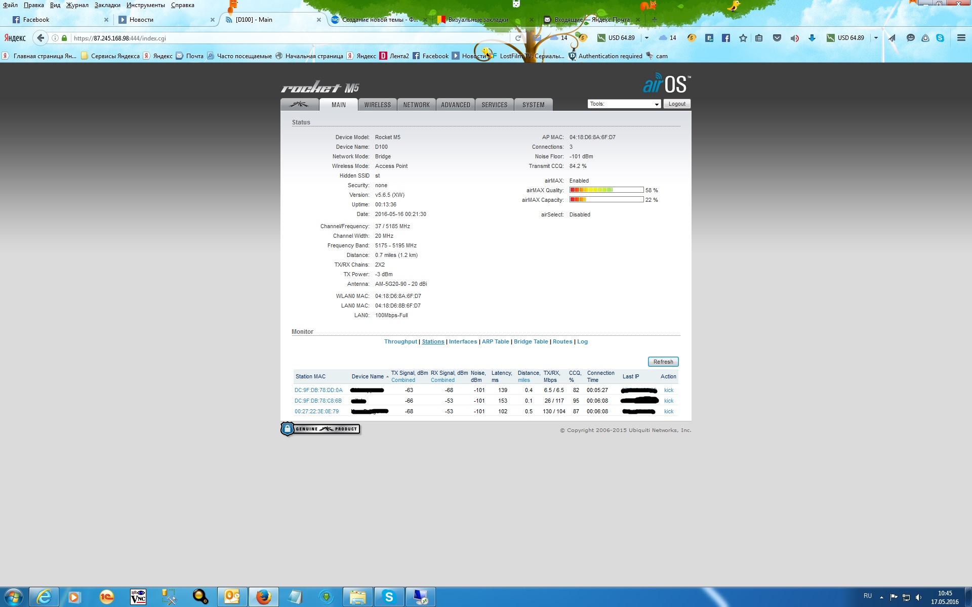

gaz-tormozov Posted May 17, 2016 Posted May 17, 2016 Ситуация такая, есть рокет м5 с секторной антеной, к нему на расстоянии менее 1 км цепляются три нанобриджа м5, так вот началась чехорда, перегружаешь рокет скороссть показывает 130/130 через некоторое время уже 6.5/6.5 связь еле ползает, что может происходить. прошивки везде свежие 5.6.5 уже не знаю куда копать. Вставить ник Quote
