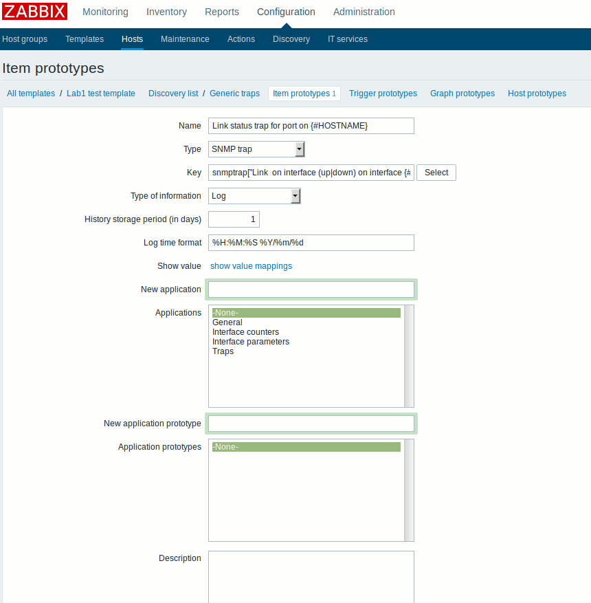

Шаблон выглядит так:
Начните с того, что бы трапы попадали хотя бы в snmptrap.fallback .
А ещё лучше, возьмите готовые шаблоны с трапами на падение линка (хотя бы мои :)) и допилите их под себя.
