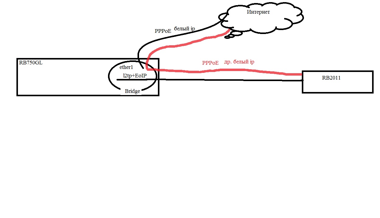

Ситуация следующая:
маршрутизатор mikrotik RB750GL, аплинк на первом порту, провайдер эр-телеком, соединение с провайдером по pppoe. RB750GL соединен с RB2011 при помощи l2tp тунеля+протокол EoIP. Тунель объединен с первым портом RB750GL в бридж (proxy-arp). Тунель нужен, чтобы на RB2011 инициировать клиентское PPPOE соединение с эр-телекомом (нужен белый эр-телекомовский ip адрес, а у них подключение возможно только через PPPOE). Периодически соединение падает (на обоих устройствах). В логе "pppoe terminating peer is not responding". И один раз была ошибка навроде "отправитель пакета совпадает с адресатом"(что-то в том роде), лог сохранить не удалось. Сейчас сделал сохранение лога на диск.
Подскажите как исправить или альтернативный вариант.post-126113-063234200 1463206586_thumb.jpg

Это где бридж вкладка filters? Блокировать нужно все мак адреса на вход, а на отправку все, кроме мака роутера, который непосредственно с провайдером сообщается? А который по тунелю не отвалится из-за этого?
Отсутствие фильтра может вызывать такую ошибку: "ether1-gateway: bridge port received packet with own address as source address, probably loop"?

Да на вкладке фильтерс, только блокировать нужно на выход, что бы в сторону оператора передавались данные только от одного нужного мака. Ошибка L2TP никакого отношения к вашей проблеме с PPPoE не имеет. Она пишет что проблема с шифрованием и компрессией, если оборудование все ваше, в профиле PPP, по которому работает сервер к которому подключаетесь, поставьте все галочки в No (там есть и шифрование, и компрессия).
